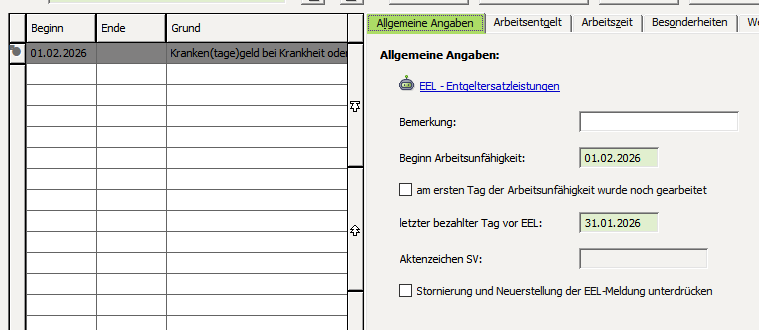

Hast du die Angaben so in der Art erfasst?
Also Beginn AU und Beginn KG mit demselben Datum.
Funktioniert so ja nun auch bei AUs in den ersten 28 Tagen.

@Uwe_Lutz Der letzte abgerechneter Monat ohne AU war der Januar 2026. Wir haben jetzt die EEL für Januar übermittelt. @pogo tatsächlich lag es daran das wir den Sept. 25 als zuletzt abgerechneten Monat ohne AU angegeben haben. Das ist schon etwas verwirrend gewesen, die KK muss ja wissen das Vorerkrankungszeiträume gibt.
