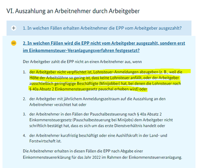

Aus den FAQ des BMF:

Ich habe die Aussage von unserem örtlichen  Finanzamt, dass es keine Rolle spielt, ob und wieviel Lohnsteuer gemeldet wird.
In den FAQ heisst es ja, dass der AG die EPP nicht auszahlt, wenn er nicht zur Abgabe einer LSt-Anmeldung verpflichtet ist. Heisst auch für mich, dass wenn er nicht von der Abgabe befreit ist, verpflichtet ist, eine abzugeben. Des Weiteren ist ein Negativsaldo bei der Anmeldung statthaft und Guthaben wird ausgezahlt. Ich habe mir die vorherige Diskussion angesehen. Danke für den Hinweis dazu. Da gibt es doch noch mehr Fragezeichen gerade.
