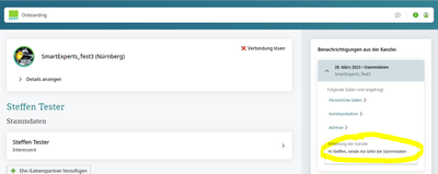

Die optionale Nachricht, die jede Kanzlei dem Interessenten mitgeben kann, wird dann im Onboardingportal direkt nach dem Login auf der rechten Seite angezeigt. (siehe Screenshot)
Zukünftig möchten wir diese noch prominenter platzieren, da sind wir aktuell dran.
