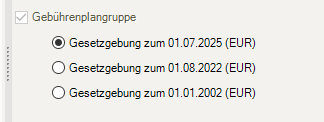

das funktioniert nicht. mit der manuellen Umstellung. dann müsste man pro Auftrag noch eine neue Gebührenposition anlegen. hab ich schon getestet.
VerenaWied
Nachricht 6 von 25
2446 Mal angesehen
Ich habe gerade Mal an meinem Mustermandanten in den Rechnungseinstellungen getestet und das hat funktioniert. Zieht sich sogar automatisch in die Folgemonate. Ich will es aber vermeiden knapp 3000 Aufträge manuell anzupacken.
Oder was meinst du mit manuell?
Hildebrand
Nachricht 7 von 25
2425 Mal angesehen
ich habe bei einem Fibu Auftrag die Gebührenverordnung manuell hoch gesetzt. also da aus deinem Bild. wenn ich dann jetzt in einen Teilauftrag reingehe und dort die Wertgebühr anpassen will, steht dort immernoch die alte Gebührenverordnung

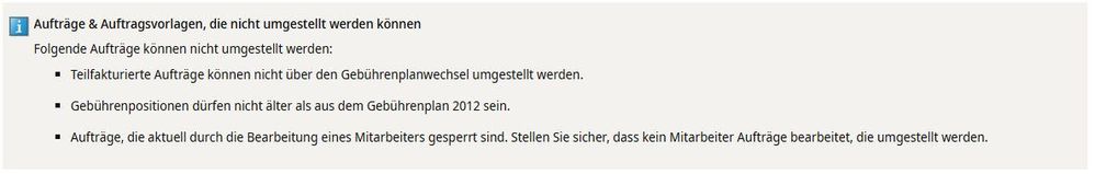

Hallo in die Runde,
da die Prozesse und Auftragsstrukturen in den Kanzleien sehr unterschiedlich organisiert sind, ist es leider nicht möglich, eine pauschale Lösung anzubieten, die für alle gleichermaßen passt. Es gibt jedoch einige systembedingte Einschränkungen, die eine automatische Umstellung der Aufträge verhindern können.
Auf die aktuelle Version der Steuerberatervergütungsverordnung (StBVV) ... - DATEV Hilfe-Center
Da die bereits teilfakturierten Aufträge nicht umgestellt werden können, besteht die Möglichkeit, für 2025 für die betroffen Aufträge einen Nachfolgeauftrag auf Grundlage der Auftragsvorlage mit Gebührenversion StBVV 2025 anzulegen. Die im alten Auftrag nicht mehr benötigten Teilaufträge können manuell fakturiert werden. Das Gleiche erfolgt dann für die Monate im neuen Auftrag, die bereits im alten Auftrag fakturiert wurden.
Für weitergehende Fragen oder Unterstützung bei der Umstellung bitte ich Sie, sich direkt mit uns in Verbindung zu setzen. Nur so können wir individuell auf Ihr Anliegen eingehen. Senden Sie uns einfach einen Servicekontakt über das Programm "Service-Anwendungen".

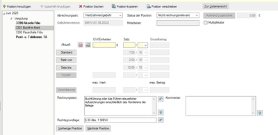

- Folgeaufträge anlegen und manuell fakturieren ist schön und gut, wir arbeiten mit Honorarvereinbarungen; d.h. bevor ich einen Teilauftrag manuell fakturieren kann muss die Gebührenposition auf nicht rechnungsrelevant gestellt werden. Wenn ich das in zusammen allen 12 Teilaufträgen bei allen Aufträgen machen muss bevor ich überhaupt manuell fakturieren kann?
- Wir nutzen die Kapazitätsplanung; nachdem ich das ganze mit einem Auftrag getestet habe stellen wir fest, das wir hier dann die Aufträge doppelt drin haben werden, hinzu kommt, dass die Aufträge (bei uns) für die Monate 1-6 die ersten Planungswerte enthalten; die Aufträge für die Monate 7-12 dann die restlichen Monate
 Die Antwort auf meinen SK kam per Mail, mit Hinweis auf 2.2.1 § 41 Berechnung der Vergütung bei Änderungen dieser Verordnung und dem Hinweis, wenn eine Umstellung trotz des genannten Hinweises durchgeführt werden soll, dass im Auftrag auch die Gebührenpositionen massenhaft hinzugefügt und/oder gelöscht werden können und eine entsprechende Anpassung hierdurch erfolgen kann.
Aber was passiert mit der gepflegten Honorarvereinbarung, wenn ich die darauf basierende Gebührenposition für die restlichen 6 Monate aus dem Auftrag lösche; muss ich dann mit der neuen Gebührenposition auch eine neue Honorarvereinbarung anlegen?
Nachtrag: Ja muss ich, denn selbst wenn ich die Positionen massenhaft ergänze, diese ist ja leer, ohne Wert. Also muss ich diesen als neue Honorarvereinbarung eintragen und die alte Honorarvereinbarung als auch die Gebührenpositionen händisch rausnehmen. Glückwunsch.

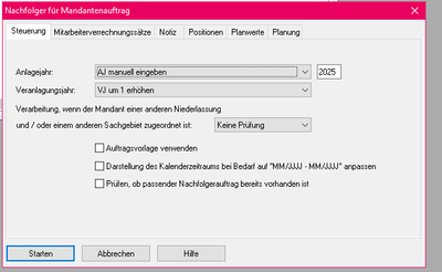

Die Lösung habe ich letzte Woche auch selber vorgenommen, damit wir voran kommen. Es ist nur wirklich sehr unbefriedigend, wenn man zig Aufträge auf erledigt setzen muss - vorher auf Einzelauftrag abändern, damit sie nächstes Jahr nicht wieder auftauchen - alle Aufträge neu anlegen und die Teilaufträge bis Juni manuell auf fakturiert zu setzen. Klappt bei kleinen Kanzleien vllt ganz gut, aber nicht bei großen mit zig Aufträgen. Also das muss eigentlich besser gelöst werden.
mapex
Nachricht 16 von 25
1998 Mal angesehen
wir lassen die "alten" aufträge und teilaufträge bis jahresende bei der alten version und stellen erst zum jahreswechsel um. die paar kröten rechtfertigen nicht die personalkosten, die man zur umstellung aufwenden müsste. haben wir schon immer so gemacht.
Kurze Frage:
Wieso auf Einzelauftrag ändern? Wenn ich einen Nachfolgeauftrag anlege sollte doch beim Jahreswechsel alles glatt laufen oder nicht?
Hildebrand
Nachricht 19 von 25
1931 Mal angesehen
ich weiß nicht wie bei Ihnen der Ablauf von Nachfolgeaufträgen ist. ich wähle z.B. alle Aufträge Fibu Monat über Bestandsdienste aus und lass den Folgeauftrag anlegen. Das funktioniert nicht bei Einzelaufträgen. Damit habe ich bei uns in der Kanzlei sichergestellt, dass ich fürs nächste Jahr auch nur die Aufträge fürs Folgejahr anlegen werde, die die neue StbVV haben.
VerenaWied
Nachricht 20 von 25
1925 Mal angesehen
Also wie das bei uns läuft, weiß ich noch nicht, weil erstes Jahr EO Comfort. Aber wenn ich das Thema richtig verstanden habe, dann eben über Nachfolgeaufträge. Bei mir funktioniert das. Automatik-Auftrag und ist neu angelegt mit allen Honorarvereinbarungen.
Hildebrand
Nachricht 21 von 25
1916 Mal angesehen
zur Erklärung : Wenn ein Auftrag als Einzelauftrag angelegt ist, kann man zwar die Auswahl treffen, dass ein Folgeauftrag angelegt werden soll, aber nach Bestätigung kommt eine Meldung, dass kein Auftrag angelegt werden konnte. Daher habe ich die Altaufträge alle abgeändert. die neuen Aufträge sind wieder als Dauerauftrag angelegt. Hier lege ich jedes Jahr die Aufträge an. automatische Daueraufträge nutzten wir nur bei Aufträgen wie lfd. Beratung, welcher unterjährig mehrmals fakturiert wird.
GlaserM
Nachricht 22 von 25
1912 Mal angesehen
Jetzt habe ich dazu mal noch zwei Fragen. Für mich ist das sehr verwirrend obwohl ich eigentlich der Meinung war das mich EO-Comfort nicht mehr überraschen kann:
1. Von was legt ihr einen Nachfolgeauftrag an? Von dem bisherigen „alten“ 2025 Fibu Auftrag? Dann fehlt doch die Verknüpfung zum Vorjahr 2024? Oder als neuen Nachfolgeauftrag von 2024?
2. Muss ich jeden Nachfolgeauftrag einzeln anlegen oder kann ich das z. B. über die Bestandspflege einmal für alle Fibu-Aufträge durchlaufen lassen?
Hildebrand
Nachricht 23 von 25
1909 Mal angesehen
zu 1 - es wird ein Nachfolgeauftrag für den alten Fibu Auftrag 2025 für 2025 nochmals angelegt.
zu 2 - genau über Bestandspflege einfach die Auftragsart oder Gruppe wählen und alle Aufträge markieren und in einem Zug den Nachfolgeauftrag anlegen
