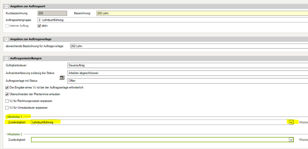

Hallo Herr Rominger,
der zuständige Mitarbeiter wird im Auftrag, in Verbindung mit der Hinterlegung der Zuständigkeit in der Auftragsvorlage, standardmäßig aus den Zuständigkeiten, die in den Stammdaten des Mandanten hinterlegt sind, übernommen. Wenn diese nicht gepflegt sind, werden in den Aufträgen und bei der Anlage von Aufträgen oder Folgeaufträgen teilweise keine Mitarbeiter oder falsche Mitarbeiter hinterlegt.
Sie können die Zuständigkeit in der Auftragsvorlage wie folgt anpassen:
Im DATEV Arbeitsplatz im Navigationsbereich Organisation | Stammdaten | Aufträge | Auftragsarten kann in jeder Auftragsart festgelegt werden, welche Zuständigkeit bei Mitarbeiter 1 und Mitarbeiter 2 für den Auftrag herangezogen werden soll.
Wenn Sie die Mitarbeiter direkt in den Aufträgen pflegen möchten, deaktivieren Sie die Synchronisation mit den Zuständigkeiten in den Zentralen Stammdaten wie folgt:
Datev Arbeitsplatz | Menü Extras | Einstellungen | Aufträge
- Folgeauftrag erstellen -> Zuständigen Mitarbeiter aus den Stammdaten für Folgeauftrag vorbelegen
- Hinterlegte Zuständigkeit in den Stammdaten -> Automatische Aktualisierung des Mitarbeiters 1 oder Mitarbeiters 2 mit Auftragsstatus: Offen / Offen und In Arbeit

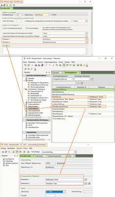

Hallo FH0907,
die Mitarbeiterverwaltung ist Bestandteil von DATEV Eigenorganisation compact oder classic und muss nicht extra installiert werden.
Wenn Sie einen Mitarbeiter  in den Zuständigkeiten zuordnen können, dann ist dieser Mitarbeiter in den Stammdatenübersichten | Mitarbeiter (Mitarbeiterverwaltung) auch angelegt.
Prüfen Sie trotzdem beim Mitarbeiter, ob auch Daten hinterlegt sind (u.a. Kostensatz) siehe Dokument 1001210 .
Es gibt zwei Varianten den Mitarbeiter zu übernehmen. siehe auch Beitrag von juergenhaubner.
Es muss eine Variante gewählt werden, sonst funktioniert der Abgleich nicht mehr richtig.
 1. Die automatische Übernahme aus den Mandanten-Stammdaten in den Auftrag.
Hier greift auch die Hinterlegung im Arbeitsplatz unter:
 DATEV-Arbeitsplatz: Menü Extras | Einstellungen | Aufträge,
Register Allgemein in der Gruppe " Hinterlegte Zuständigkeit in den Stammdaten".
2. Mitarbeiter wird manuell im Auftrag hinterlegt:
Wenn der Mitarbeiter manuell im Auftrag hinterlegt wird, müssen die Einstellungen unter Extras | Einstellungen (wie unter 1. beschrieben) deaktiviert werden.
Wie in Dokument 1005393 beschrieben.
