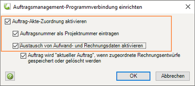

In diesem Fall sind unter Organisation | Stammdaten | DATEV Anwalt Einstellungen | Programmverbindungen | Programmverbindung Auftragsmanagement mindestens die ersten 3 Kontrollkästchen aktiv.

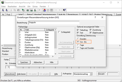

Eventuell hilft das weiter:
Stoppuhr einsetzen in der Dezentralen Leistungserfassung in Eigenorganisation classic
Diese Anleitung funktioniert auch in EO comfort. Sie müssen dazu nichts installieren.

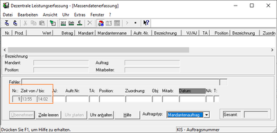

Da läuft dann eine Uhr mit:
