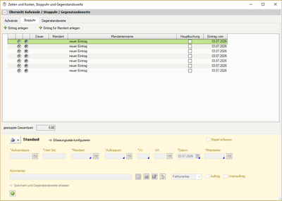

Ich weiss ja nicht, ich find das mit der Stoppuhr im Arbeitsplatz schon recht komfortabel.

@vogtsburger Morgens ist das erste, was ich mache, ich setze mir in der Zeiterfassung die Mandanten, die ich über den Tag bearbeiten will, meistens mehrfach, ein bis zwei Dummy Mandanten und ein bis zwei Orga Mandanten. Und egal was ich mache, die Stoppuhr läuft.
Sollte mal unerwartet das Telefon klingeln, wechsel ich, noch bevor ich den Mandanten öffne, zur Stoppuhr und starte eine neue Zeiterfassung. Insgesamt ist das Vorgehen Routine und auch nicht viel komplizierter, als eine Handvoll Buchungssätze zu erfassen.

könnten Sie das genauer erklären wo ich die Stoppuhr finde? Was bedeutet Fenster(titel*) Fokus auslesen?
