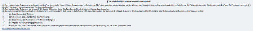

Die Nutzung von PDF-Datei ist letztlich sogar vorgeschrieben. § 2 der ERVV sagt hierzu:
Das elektronische Dokument ist im Dateiformat PDF zu übermitteln. Wenn bildliche Darstellungen im Dateiformat PDF nicht verlustfrei wiedergegeben werden können, darf das elektronische Dokument zusätzlich im Dateiformat TIFF übermittelt werden.

danke, das Gesetz kannte ich noch gar nicht.
Aber wie bekomme ich denn die Punkte 3-5 in die XML?
