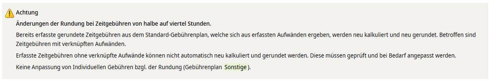

die Lösung steht im Infodokument 1071276 / Kapitel 2.1:
Auf Grund dieses Hinweises hätten wir Anwender erkennen sollen/müssen, dass Aufträge bei denen Aufwandsbuchungen Vergütungspositionen zugeordnet sind (und damit automatisch kalkuliert werden) bei der Umstellung auf StBVV 2025 im Hintergrund von "rechnungsfreigegeben" auf "kalkuliert" gesetzt werden, damit eine mögliche Anpassung/Nachkalkulation mit Rundungen auf viertel Stunde erfolgen kann.
1. Ich habe die Anpassung der Formulierung erbeten - es wäre für nachfolgend Umstellende hilfreich, wenn konkret steht, dass die Programmroutine im Umstellungslauf mit der automatischen Rücksetzung des Abrechnungsstatus reagiert, um die theoretischen Chancen aus der gesetzlichen Anpassung zu wahren.
Aus meiner Sicht ist es kein Fehler neben dem Anlass auch die Wirkung darzustellen.

Vielen Dank für die Rückmeldung. Das habe ich sehr wohl gelesen, aber die Formulierung "gerundete Zeitgebühren" habe ich nicht auf uns bezogen. Es sind ja 1. nicht nur Zeitgebühren vorhanden und 2. runden wir nicht.
Ein Auftrag JA hat Gegenstandswerte drin, die erfassten Zeiten laufen im Hintergrund und interessieren mich für die Abrechnung des Auftrags null. So meine Denke, die wohl nicht DATEV konform war.
Sorry, aber absolut an uns vorbei formuliert.
Sehr gut, dass du die Anpassung der Formulierung eingefordert hast. Das wird den Meisten helfen. Die DATEV Dokumente sind ja sonst (überwiegend) wirklich Anwenderfreundlich mit Step-by-Step-Schritten formuliert.

1. Das Infodokument wurde geändert. Das Datum der letzten Aktualisierung steht zwar weiterhin auf 02.07.2025, aber die Formulierung im Hinweis von Kapitel 2.1 lautet jetzt:
Aus dem Satz "Die betroffenen Gebühren bekommen dadurch wieder den Status kalkuliert." muss erkannt werden, dass der Status "Rechnungsvorgeschlagen" bei der Umstellung mit "Bestandoptimierung Eigenorganisation" vom Programm, automatisch im Hintergrund und nicht filterbar zurückgenommen wird. Aus meiner Sicht sensibilisiert das die Anwender nicht ausreichend für die Konsequenzen der aktuellen Version, ist aber schon mal besser als Nichts und mehr als vorher...

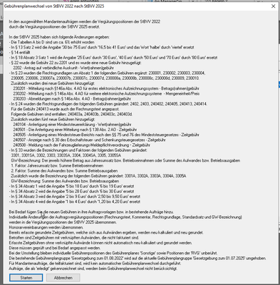

Beim "nächsten Mal" wäre es auch hilfreich, wenn die Anwender nicht von solchen Texten erschlagen werden, sondern dort im Fenster die wirklich kritischen Dinge (Ihre Re.Vorschläge sind gleich weg - einverstanden?) stehen:
