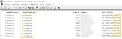

"Fehler": Rechnungsnummern 1537 - 1736 bleiben im Status "In Verarbeitung" stehen

Am 10.04.2025 den zentralen Rechnungsversand durchgeführt. Keine Aktiv(fehler)meldung erhalten! Am selben Tag von einer Mitarbeiterin gefragt worden, weswegen bei mindestens 4 ihrer Mandanten keine DMS-Ablage der Rechnung erfolgt ist. Heute mittels Hilfe-Center recherchiert und dann im Programm "Fakturierung" geprüft.

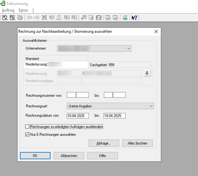

2. Nach der Abfrage der Rechnungen für den 10.04. ist kein Multiselect der betroffenen Aufträge möglich! Das geht in EOcomfort in jedem anderen dieser Dialogfenster, z.B. in den Schnittstellen FiBu/OPOS und/oder Schnittstelle Zahlungsverkehr. Ich musste also original 199 mal mit der Maus doppelklicken, um alle Fälle in die Selektion zu bringen!

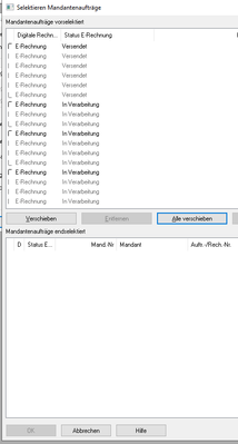

3. Im Folgefenster lässt sich plötzlich wieder ein Multiselect anwenden. Dort kann ich dann per rechter Maustaste "Aktualisieren E-Rechnungsstatus" klicken..... aber nichts passiert. Keine Meldung. Kein gar nichts.

Ich muss meine 199 "In Verarbeitung" befindlichen Rechnungen nun erneut ausgeben. Weil ich aber keinen Multiselect machen kann, darf ich nun 4x 50 oder 2x 100 Rechnungen per Hand klicken. Und weil nirgends angezeigt wird, wie viele man ausgewähl hat, darf ich im Kopf jeden Doppelklick mitzählen.

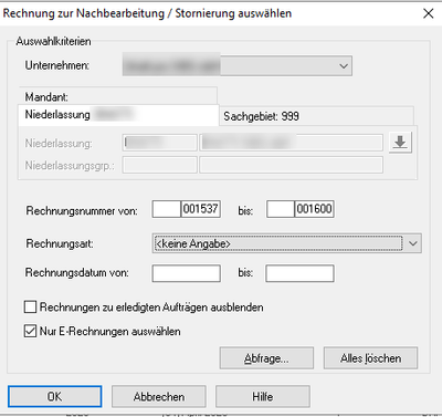

Für jeden, der nach mir ebenfalls von der Thematik betroffen sein kann. Wenn man den "In Verarbeitung"-Nummernkreis ermittelt hat, gibt es natürlich auch einen Workaround für den Multiselect-Teil:
4x die Rechnungsnummern eingrenzen in der Vorauswahl. Anschließend kann man dann natürlich "Alle verschieben". Das spart immerhin die Doppelklicks. Macht den Gesamtablauf aber nicht besser.

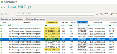

Am 10.10. verschickt. Heute geprüft:
3 Tage später im Versand.
Auf der Rechnung steht natürlich trotzdem der 10.10.:
Und in DMS ist das Teil durch die DATEV-Automatik erst am 13.10. angekommen:
Abgesehen davon, dass der Mandant sich sicher fragt, wie es in einem digitalen Workflow zu solch einer Verzögerung kommen kann, nehme ich ihm auch noch 3 Tage der Zahlungsfrist weg.

Das Problem hatten wir am 10.10.25 auch wieder - Rechnungen "in Verarbeitung", Sendedatum 13.10.25, Rechnungsdatum leider 10.10.25. Ablage in der DocOrg am 13.10.25, zumindest kam jetzt ein Popup, dass da noch Rechnungen "in Verarbeitung" hängen...
Eine Anpassung des Rechnungsdatums wäre wünschenswert.
