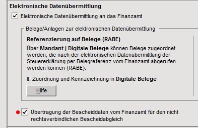

Spontane, erste Vermutung:
der Haken wurde nicht gesetzt.
Edit: ... denn die Bescheidabgleichdaten kommen zwar manchmal etwas später von der FV zurück, bis aber die Post Papierbescheide liefert, sollten die Daten längst da sein.

Der Haken sitzt seit Jahren es handelt sich nicht um neue Mandanten, sondern es kommen gar keine Bescheid-Abgleiche mehr...
Daran liegt es leider nicht.
Es ist ein Abo eingerichtet und ich habe den Abruf auch manuell gestartet.
Das Abo war zwischendurch mal abhanden gekommen, aber denn müsste es ja eigentlich über den manuellen Abruf aller neuen Bescheide funktionieren.
