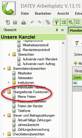

Über den Datev Arbeitsplatz im Inhaltsbaum "Übergreifende Funktionen" öffnen und hier einen Fristenfilter aufrufen. Hier funktioniert es weiterhin mit der rechten Maustaste.

Darf ich fragen welchen Inhaltsbaum Sie meinen, in der Anwendung der Rechtsanwälte gibt es diese übergreifende Funktionen, aber in der Anwendung für die Steuerberater kann ich diese Funktion leider nicht finden, können Sie mir da weiter helfen.
Im DATEV-Arbeitsplatz sind die übergreifenden Funktionen hier zu finden:

Perfekt, gefunden...
Dankeschön.
