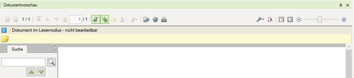

Wir möchten gerne direkt Notizen zu Dokumenten (auch zu E-Mails) in der Vorgangsmappe erfassen. Aktuell ist die gelbe Notizzeile im Lesemodus nicht bearbeitbar.

die gelbe Notizzeile gibt den Inhalt der (direkt) im DMS gespeicherten und in der Vorgangsmappe verknüpften Dokumente wieder (Dokumenteigenschaften).

genau da liegt das Problem: die Dokumenteigenschaften gibt es nur, wenn das Dokument direkt in DMS gespeichert ist, aber nicht wenn es nur in der Vorgangsmappe gespeichert wurde. Die NotizZEILE ist also nur über die Eigenschaften ansteuerbar, welche es in der Vorgangsmappe zum einzelnen Dokument aber nicht gibt.
Wir wollen aber die umfangreiche E-Mail-Kommunikation, die es vor allem im Lohnbereich gibt, aus der Dokumentenübersicht in DMS heraus haben und nutzen daher die Vorgangsmappe für die einzelnen Bereiche. Für Mitarbeiterunterlagen, welche als PDF oder ähnliches rein kommen, nutzen wir die Digitale Personalakte.
