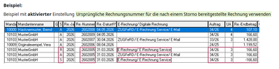

Jetzt kommt die Spalte S ins Spiel. Sie könnten nun z. B. eine Rechnung mit dem Eintrag "E-Rechnung/ E-Rechnung Service" markieren, dann nach Spalte Rechnungsdatum sortieren und jetzt sehen sie möglicherweise folgendes Bild (Beispiel aus Hilfe-Dok 1049822).
3 Einträge.
  • Rechnung mit Status R: Ist die Rechnung, die womöglich fälschlicherweise, als fehlerhaft angezeigt wurde. Durch ein aktives stornieren so einer Rechnung, wird er Status R gesetzt.
  • Durch das Stornieren wurde eine Stornorechnung angelegt (Status S).
  • Und gleichzeitig, wenn beim Stornieren der Haken "Gebührenposition für eine neue Rechnung bereitstellen" nicht entfernt wurde, eine neue offene Rechnung angelegt. Dann wurde die neue offene Rechnung (im optimalsten Fall, ohne Änderung) wieder verarbeitet -> Rechnung mit Status A (Abgerechnet).
Somit könnten Sie betroffen gewesen sein. Im Beispiel-Bild oben, ist die Einstellung "Rechnungsnummer wieder verwenden nach Storno" aktiv. Im Beispiel hat der Mandant ein identisches Mehrstück erhalten.
Ich schreibe "könnten" und "womöglich", weil auch immer richtigerweise, fehlerhafte E-Rechnungen möglich sind. Z. B. wenn Rechnungsinhalte falsch sind oder es gab im Mai ja auch das Problem mit der Überprüfung der .de - E-Mail-Adressen (05.05.-06.05.2026). Bei Rechnungen mit diesem Datum können Sie eher davon ausgehen, dass der Mandant die E-Rechnung nicht erhalten hat. Bei diesem Fehler (falsche Empfängeradresse) wurde keine E-Rechnung gesendet.
