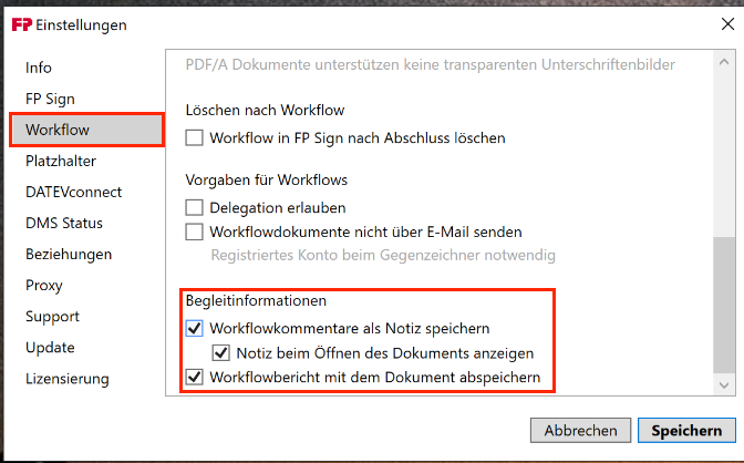

die Mandanten haben die Möglichkeit zu kommentieren.
Diese Notiz kann im DMS abgespeichert werden und bei öffnung des Dok auch angezeigt werden
Jakob Rauch

@Jakob_Rauch es wäre natürlich noch eine tolle Entwicklung wenn die Kommentare / Anmerkungen sowohl des Unterzeichners als auch des Gegenzeichners im Bericht erscheinen würden.
Das hätte einen großen Vorteil: Derzeit erscheint der Kommentar nur in der Mail oder/und ggf. (wenig belastbar) als Notiz im DMS. Besser wäre es natürlich wenn im Report auch die Kommentare / Notizen dabei wären...
