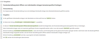

Falls jemand auch den hier zu Beginn beschriebenen Fehler hat:
Bei uns war aus diesem Dokument
Microsoft Excel in den Steuerprogrammen - DATEV Hilfe-Center
der Absatz hier die Lösung:
Ich hatte mich kürzlich mal mit individuellen Anlagen in EST beschäftigt. Das war wohl der Auslöser für den Effekt, dass jede Excel-Dateien, die ich aus dem DMS geöffnet habe, minimiert dargestellt wurde.
Vielleicht hilft es ja nochmal jemandem.
