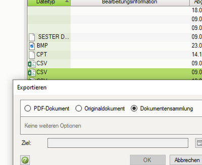

Screenshot aus der Dokumentenablage StB:
Wenn man dort eine Dokumentensammlung exportiert wird eine Inhaltsverzeichnisdatei im CSV Format erstellt.
Wenn "Anwalt" dort ausnahmsweise mal gleich ticken sollte, könnte man ja die Dokumente einer Akte als Dokumentensammlung exportieren. 🤗

....Wenn "Anwalt" dort ausnahmsweise mal gleich ticken sollte, könnte man ja die Dokumente einer Akte als Dokumentensammlung exportieren.
DATEV-Anwalt tickt an dieser Stelle fast gleich.  Die Option "Dokumentensammlung" habe ich bisher nur zu Testzwecken genutzt; den die Dateibezeichnungen werden nicht mit übernommen, sonder nur die GUID).  Daher für die Weiterverarbeitung eigentlich ungeeignet😎
Beim nochmaligen austesten stelle ich fest, dass zwar keine Excel-Datei erstellt wird wohl aber eine "Inhalt.html" die dann in eine Ecxel-Tabelle konvertiert werden kann.

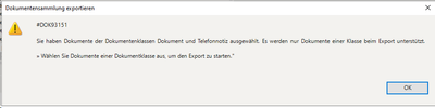

Habe das mal ausprobiert. Leider bekomme ich diese Fehlermeldung und würde damit nur eine unvollständige Liste der Dokumente erhalten.
