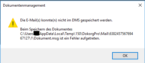

Hi,
wir nutzen DATEV-DMS und würden gerne E-Mail-Entwürfe in DMS a) speichern und b) fortentwickeln. Ein Mandant arbeitet auch intern stark mit strukturierten E-Mails, sodass wir uns dem nicht ganz entziehen können. Häufig werden unsere Antworten aber von verschiedenen Kollegen bearbeitet. Hierfür ist DMS prinzipiell toll geeignet, außer bei E-Mails:
Wenn ich eine E-Mail in DMS ablege, dann klappt das. Laut Dateistruktur kommt das als .msg ins System. Wenn ich (oder ein anderer) Kollege die Datei öffne, so klappt das auch (E-Mail Entwurfsfenster, keine Probleme so weit). Wenn man nach dem ersten öffnen nun aber wiederum die Überarbeitung per "In DMS speichern" in DMS sichern möchte, kommt eine Fehlermeldung:
Ist der Fehler bekannt? Gibt es einen Workaround? Klar, wir könnten immer in Word-Docs per c&p arbeiten, aber das ist schlichtweg unkomfortabel.

Ergänzend ist mir noch aufgefallen, dass die E-Mail-Windows-Fensterbezeichnung der E-Mail auf "Unbenannt (Schreibgeschützt)" lautet.
Outlook selbst bietet mir keine sichtbare Möglichkeit zur Attributs-Entfernung; hängt eventuell mit den dateibezogenen Eigenschaften in der Datenbank zusammen?

Das Problem habe bzw. hatte ich auch, habe dabei festgestellt, dass die Fehlermeldung nicht mehr kommt, wenn ich wie folgt vorgehe:
  1. E-Mail Entwurf in DMS speichern bzw. über DMS direkt anlegen mit Mandantenzuordnung (wie sonst auch)
  2. mit Rechtsklick zur "Bearbeitung öffnen" klicken = E-Mail öffnet sich z.B. im Outlook
  3. beim speichern nicht auf DMS speichern drücken, sondern einfach die E-Mail schließen, die Änderungen speichern sich automatisch im DMS (warum auch immer)
darf also nicht ausgewählt werden, wenn die E-Mail bereits über den DMS geöffnet wurde.
Bei mir hat dies bereits mehrfach funktioniert.
Worddokumente sind hier deutlich einfacher, hoffe bei dir funktioniert dies auch so, ohne diese Fehlermeldung.
