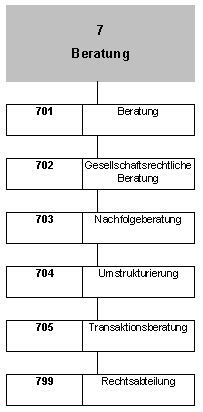

wir haben folgende Standardaufträge zum Bereich Beratung:
Auszug aus unserem Orga-Handbuch (ProCheck) hierzu:
"Für jeden Mandanten wird ein "Beratungsmülleimer" "701 Beratung" je Veranlagungsjahr angelegt, sobald Zeiten für diesen Mandanten anfallen, die keinem anderen Auftrag zuzuordnen werden können. Der Auftrag wird von demjenigen angelegt, der die erste Zeit des betroffenen VJ erfasst, wobei das VJ das Jahr ist, in dem die Tätigkeit ausgeführt wird.
Sofern für den Mandanten ein konkretes Beratungsprojekt ansteht, ist ein gesonderter Auftrag mit einer individuellen Auftragsbezeichnung nach Rücksprache mit dem Teamleiter anzulegen. Als Veranlagungsjahr ist dann das Jahr des Beginns des Projektes zu erfassen. Sofern einer der Aufträge 702 - 705 zutreffend ist, sind diese Auftragsvorlagen zu verwenden. Trifft keiner dieser Vorlagen zu, ist die Vorlage 701 zu verwenden. Ein weiterer Auftrag 701 kann z.B. angelegt werden, um bei selbstbuchenden Mandanten die lfd. Zeiten zur Betreuung der Buchhaltung gesondert zu erfassen. Grundsätzlich sollten ab einem Beratungsprojektzeitaufwand von mehr als 10h ein Auftrag im Bereich 7 gesondert neben dem "Beratungsmülleimer" angelegt werden. Wird ein gesonderter Auftrag angelegt und es sind aber bereits Zeiten auf dem "Beratungsmülleimer" erfasst, sind diese Zeiten auf das neu angelegte Beratungsprojekt umzubuchen."

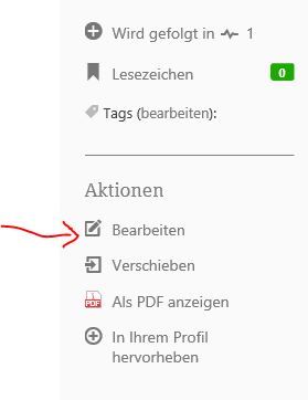

Hinweis zur Bezeichnung Ihres Beitrages. Zur Zeit lautet der: "frage stellen". Evtl. wäre hier z. B. "EO comfort Umgang mit Beratungsaufträgen" besser. Sie können den Betreff nachträglich wenn Sie angemeldet sind hier bearbeiten:
