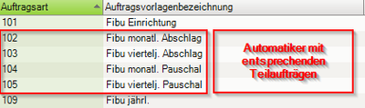

Wir nutzen in der Fibu folgende Aufträge:
Jetzt haben wir diverse Mandanten, wo die Rechnungserstellung jährlich z.B mit JA/ESt erfolgt, aber monatlich/vierteljährlich gebucht wird (und auch die VA entsprechend abgegeben wird) und es KEINE Vorschüsse/Pauschalen gibt.

Also einfach den Auftrag 109 - Jährlich zu nutzen wäre für die Mitarbeitenden schwierig.
Welche Aufträge nutzt ihr in diesen Fällen, so dass die Rechnungsschreibung möglichst wenig manuell eingreifen muss?
Idee als Beispiel für monatliche Verbuchung war einen neuen Auftrag anzulegen:
- "Fibu monatlich - Rechnung jährlich (Oder auch: Rechnung jährl. mit JA)"
- Rechnungseistellung - Einzelrechnung
- Aufträge mit JA/Est-Aufträge kombinierbar
- Aufträge können von den MA monatlich hochgesetzt werden, aktueller Stand ersichtlich
- Aber: Die Monate Jan.-Nov. müssten ja jedes Mal manuell fakturiert werden
- Und im Rahmen JA/ESt muss auch dran gedacht werden, die Fibu mit abzurechnen (Was vermutlich nicht unbedingt das Problem ist, ich will nur alle möglichen Probleme ausschließen.)

@marcohüwe  schrieb:
Ja, bei den Vorschussaufträgen mit Gegenrechnung (nach Gegenstandswerten, Bsp. Fibu) kommt nur die erste Rechnung mit Ankündigung der Beträge für den Rest des Jahres. Vorausgesetzt wird natürlich ein SEPA-Mandat.
Dann kommt 11 x die Lastschrift, aber keine Rechnung per Post/E-Mail. Danach die Gegenrechnung über den eingestellten Kanal (Papier/Digital).
Ich sag immer: wie bei den Stadtwerken -> 1x Ankündigung der Abschläge und danach nur noch 1x Endabrechnung pro Jahr
Ok, System verstanden.
Vorteile:
  • Mandanten bekommen weniger (Papier/E-)Rechnungen (siehe Beispiel oben: Stadtwerke....)
Wichtig: Bei der Methode müssen trotzdem monatlich die Aufträge fakturiert werden, da nur über diesen Weg die Lastschriften generiert werden können. Diese Rechnungen (nach der 1. Ankündigung) werden auch weiterhin im DMS abgelegt, aber NICHT zum Mandanten verschickt.
Damit bin ich happy.
Wenn sich unterjährig der Betrag ändert, generiert das System automatisch wieder die Ankündigung mit Verweis auf Folgemonate.
Für solche Aktionen nutze ich auch einen internen Mustermandanten, um den Effekt einmal ganz durchzuspielen. Also mit fakturierten Vorschüssen und Erstellung einer Schlussrechnung.
Ja mein Mustermandant wird hier auch für alles zum Vortesten genutzt. Was großartig ist, weil ich dann nicht das Problem bekomme, massenhaft Änderungen vorzunehmen und dann zu merken, das war nix. 😅
