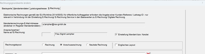

mal in den Grundwerten der Rechnungsschreibung schauen, ob in der Registerkarte der Haken gesetzt ist:

Den Typ "Vorschussrechnung" aktivieren Sie in den Grundwerten der Rechnung im Register E-Rechnung.

Nicht in den Stammdaten... in den Grundwerten der Rechnung.
Und dann bei der E-Rechnung
Diese Einstellung muss ich einmal machen, und die Folgerechnung (monaltiche FiBu Vorschuss) wird dann ebenfalls als Vorschuss abgerechnet.
