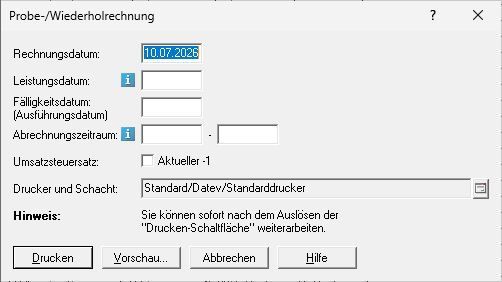

wir verschicken seit Anfang Juni 2026 E-Rechnungen über das DATEV Programm Rechnungsschreibung und Kostenkontrolle (Version Classic).
Wir haben das Problem, dass unserer Rechnungen bei den Mandanten als fehlerhaft und nicht korrekt angezeigt werden, weil wir kein Leistungsdatum in den Rechnungen hinterlegen. Das machen wir nicht, weil sich das Programm das falsche Leistungsdatum zieht. Der nimmt das Rechnungsdatum.
Wir werden es nun erstmal umstellen, dass wir das Leistungsdatum manuell einfügen, damit das Problem erstmal gelöst ist.
Weiß jemand, woran es liegt, dass das Programm das falsche Leistungsdatum zieht?
Vielen Dank im Voraus!

Wir haben, insbesondere durch die aktivierten Prüfungen durch Lexoffice in den letzten Tagen ebenfalls Rückmeldungen der Mandanten erhalten. Leider kann man bei den E-Rechnungen keinen Leistungszeitraum mehr angeben. Somit haben wir in den Stammdaten hinterlegt, dass grundsätzlich das Rechnungsdatum als Leistungsdatum vorbelegt werden soll. Bei Abweichungen erfassen wir im Rechnungsdruck das Feld Leistungsdatum.

mal in den Grundwerten der Rechnungsschreibung schauen, ob in der Registerkarte der Haken gesetzt ist:

wenn die schon in diesem Thread genannte Einstellung "Fehlendes Leistungsdatum automatisch ergänzen auf E-Rechnungen" aktiv ist, wird immer das Rechnungsdatum als Leistungsdatum automatisch hinterlegt sofern Sie kein Leistungsdatum (Leistungsende) manuell erfassen.
Sie können ein Leistungsdatum an verschiedenen Stellen und auch übergreifend für mehrere Rechnungen erfassen: 9264598
Einen Leistungszeitraum erfassen Sie immer in den Grundwerten der Rechnung: 9296437
