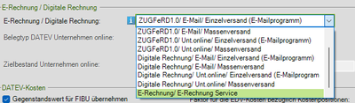

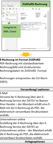

Ich gehe mal davon aus, dass mit der Einstellung in Rechnungsschreibung "E-Rechnung"
die ZugFerd 2.0 aus Spalte 3 der Übersicht gemeint ist. Hier ist auch schön ersichtlich, dass aktuelle Norm bei ZugFerd 1.0 nicht mehr erfüllt ist. Soweit, so gut.
Nun hatte ich gestern erstmalig eine "E-Rechnung" übersandt; diese kam offensichtlich an, denn die Mandantin hatte gleich darauf in Echtzeit bezahlt.
Eine E-Mail finde ich in meinen gesendeten E-Mails nicht dazu und würde gerne wissen, wo ich hier die Übermittlung nachvollziehen kann.
edit: Gefunden -> Versandübersicht in Rechnungsschreibung; ist auf den ersten Blick o.k.

DATEV E-Rechnung Service versendet die E-Mail an die beim Mandanten hinterlegte Rechnungsempfänger-E-Mail-Adresse. Ein Muster der E-Mail finden sie in folgendem Dokument: 9274952

Informationen zum DATEV E-Rechnung Service finden Sie im Dokument 0904375. Bei Nr. 2.3 finden Sie einen Link zur DATEV Preisliste und hier auf Seite 237 die gewünschte Information.

... bitte DATEV, sagt mir, dass es ander ist und wir noch die alte ZugFerd nutzen können, wenn wir gerne wollen, zumindest bei unseren "Bestandskunden",  denn die Verpflichtung zur E-Rechnung besteht noch nicht und voraussichtlich auch nicht ab 2025.
Bitte eine Stellungnahme !
edit:
Nicht falsch verstehen, da ich die E-Rechnung tatsächlich als einen weiteren Schritt zu weniger Klicks sehe, auch die folgelogische Weiterentwicklung der Fakturierungstechniken im b2b schätze und als "Klickschwabe" begeistert mich dies, insbesondere weil ja jetzt die Rechnungen auch nach Unternehmen online transportiert werden und eine gesonderte E-Mail-Erstellung vom Absender hinfällig wird. Der Weg ist schon richtig.
Ärgerlich empfinde ich leiter im Kontext wieder mal diese Bevormundung, die mir schwant, aber ich lasse mich gerne aufklären, neige ggf. dann auch mein Haupt in tiefer Demut . . .
edit2: DATEV, ihr seid echt krass drauf. Grade mit einem anderen Mandanten getestet. Von ZugFerd 1.0 auf E-Rechnung, speichern.
Wieder öffnen: Kein Weg zurück ins ZugFerd 1.0 . . . tja, da könnte ich jetzt fluchen, aber ich lasse es mal (Vorsätze).
Vorsicht Kollegen, wenn ihr die Büchse der E-Pandora-Rechnung öffnet, gibt es keinen Weg zurück !

gerne möchten wir Ihnen Hintergrund-Informationen geben, warum ZUGFeRD 1.0 nicht mehr ausgewählt werden kann.
Die verpflichtende E-Rechnung soll zum 01.01.2025 im B2B-Umfeld eingeführt werden. Unter einer E-Rechnung versteht der Gesetzgeber eine Rechnung, die der europäischen Norm EN 16931 entspricht. Mit E-Rechnung in Rechnungsschreibung i. V. m. DATEV E-Rechnung Service ist sichergestellt, dass Rechnungen gemäß der Norm erstellt werden. ZUGFeRD 1.0 – Rechnungen entsprechen nicht der Norm.
Bei unserer täglichen Arbeit im Service, Außendienst und auch bei Kundenveranstaltungen haben wir immer wieder festgestellt, dass die Auswahl für den elektronischen Rechnungsversand zu umfangreich ist und ZUGFeRD 1.0 als Übergangslösung oder sogar als das zukunftsweisendes Format für die E-Rechnungs-Pflicht angesehen wird.
Ein Großteil unserer Anwender nutzt aktuell noch die Papierrechnung. Seit Ende 2023 beschäftigen sich immer mehr Anwender mit der Thematik. Alle Anwender, die sich wegen der neuen Gesetzeslage mit der Thematik E-Rechnung beschäftigen, möchten wir nicht mehr mit einem veralteten Rechnungsformat konfrontieren. Auch um Mehraufwand zu verhindern. Alle Anwender die heute ZUGFeRD 1.0 auswählen würden und sich auf den entsprechenden Ablauf umstellen, müssten in naher Zukunft die E-Rechnung einrichten und sich erneut umstellen.
Mit Rechnungsschreibung 14.3 kann daher nur noch Digitale Rechnung und E-Rechnung ausgewählt werden.
Bei allen Mandanten, bei denen Sie vor Installation des Jahreswechsel Service-Release ZUGFeRD 1.0 schon eingestellt hatten, funktioniert das Verarbeiten der Rechnungen weiterhin. Die Rechnungen werden weiterhin im Format ZUGFeRD 1.0 ausgegeben.
Gerne auch nochmal der Hinweis auf DATEV MyUpdates. Hier finden Sie alle Neuerungen, immer zeitnah vor der Bereitstellung (z. B. Eigenorganisation classic).
Weitere Infos zur E-Rechnung erhalten sie unter www.datev.de/e-rechnung
