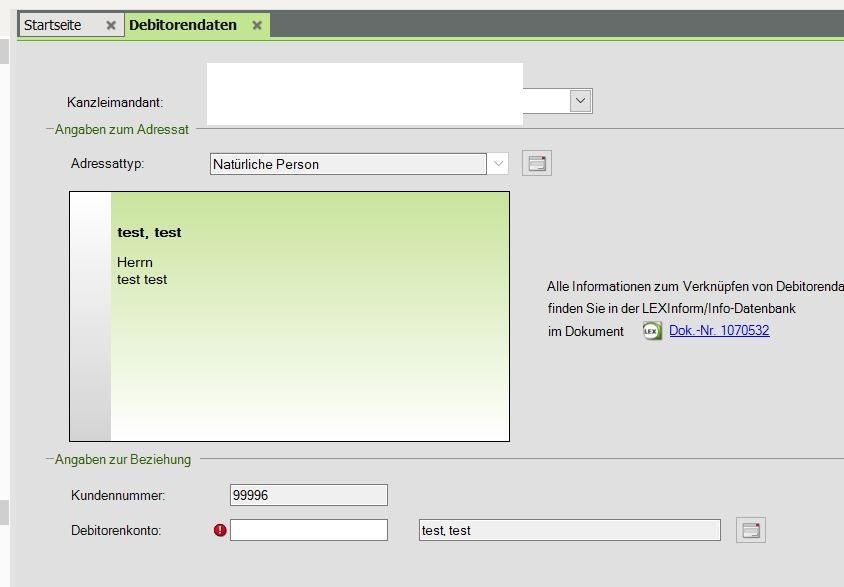

seit wann gibt es das feld?
Hatte vor einigen Jahren mal mit dem Support gesprochen.. da gab es das noch nicht.
bei uns fehlt aber auch der Punkt darunter. "Kanzleimandant.." mit "immer".
Da kann man nur den ersten Haken auswählen.. EO Classic im Einsatz.
Kann man das Debitorenkonto auch vorbelegen?

Ich vermute mal das liegt daran das Sie keine Unternehmensstrukturen und nur einen Kanzleibestand haben - daher entfällt die Auswahl

die Einstellung gibt es seit der Programm DVD 14.0:
DATEV Hilfe-Center, Dok.-Nr. 1070689 ("Automatische Anlageoption zum Debitorenkonto bei Mandantenneuanlage")
Die Einstellungen unterscheiden sich, abhängig davon ob die Unternehmensstrukturen im Einsatz sind. Das Debitorenkonto sollte automatisch gefüllt werden, diese habe ich gerade getestet.
Sollte dies bei Ihnen nicht der Fall sein, wenden Sie sich bitte an den Service. Nutzen Sie den Servicekontakt (über Hilfe | Servicekontakt direkt aus dem DATEV-Programm).

alles klar. DVD 14.0.. noch nicht soviel "verpasst" ;-).
Es wird nicht vorbelegt, da der "Test" außerhalb des Nummernkreises liegt.. vermute ich.
