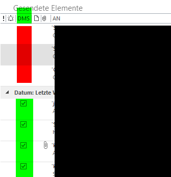

Nachricht 18 von 19
1465 Mal angesehen
Hallo Herr Friesen,
ich habe letzten Donnerstag, 16.06., die Spalte hinzugefügt und habe E-Mails über den Button "In DMS speichern" abgelegt. Der Haken kam in der Spalte "DMS".
Seit gestern funktioniert das nicht mehr.  Woran liegt das?
Daniela Beschnitt
Nina_Schlee
Nachricht 19 von 19
1430 Mal angesehen
Hallo @s_seibold und @DaniPedia
sollten Sie wie im Hilfe-Dokument beschrieben, bereits den RegKey entfernt haben, ist es vermutlich am Besten, Sie melden sich bei uns im Programmservice. Dann können wir uns das Verhalten gemeinsam ansehen.
