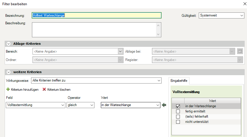

Hatte mir in "Dokumente" nen Filter gebaut für Volltext Warteschlange:
Da sieht man wenigstens nach dem Update ob das läuft oder nicht.
Jetzt hatte ich das aber mal vergessen und dann waren mal eben 980 Dokumente in der Warteschlange.
