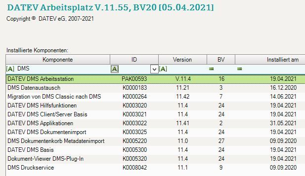

DATEV DMSsiehe untenalle SR, Updates, Hotfixes inkl. SR vom 10.06.21

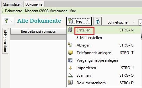

Der Fehler tritt nach den folgenden Aktionen auf:
1. Eine Vorlage wird über den Shortcut: "Dokumente | Neu | Erstellen" geöffnet
2. Die Vorlage wird ausgewählt und mit Klick auf OK geöffnet

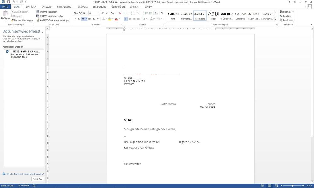

Das Dokument wird dann im Reiter Dokumente angezeigt und lässt sich normal öffnen und auch bearbeiten.
Nach dem Öffnen erhalten die Nutzer meist die Meldung einer "Dokumentenwiederherstellung":

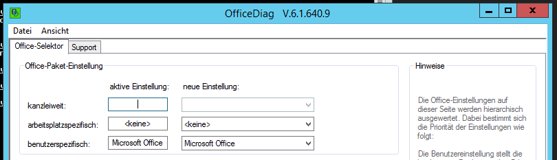

dann würde ich das gute alte officediag.exe im Admin-Modus starten und mich auf dem Reiter Support bis zur Office-Reparatur alle Punkte abarbeiten

sollte eigentlich sofort greifen. Wichtig ist, das die Einstellung im OfficeDiag unter der Useranmeldung umgestellt wird, bei dem das Problem auftritt.

Wieso kann ich nichts kanzleiweites festlegen? OfficeDiag müsste mit Admin-Rechte gestartet sein.
