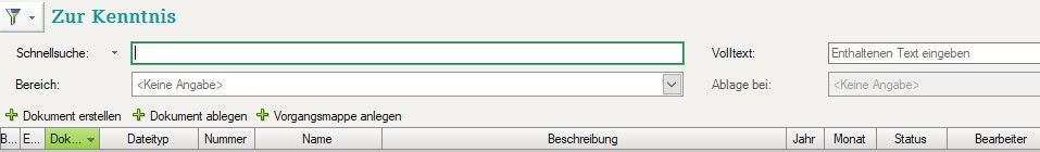

aktuell entsteht bei uns das Problem, dass umsortierte Spaltenköpfe, z.B. im Register "(Dokumente) zur Kenntnis" nicht dauerhaft gesetzt bleiben. Verschiebe ich also z. B. die Spalte "Dokumentnummer" an eine andere Position, schließe dann den DAP und starte den DAP neu, sitzt diese Spalte nach der nächsten Anmeldung wieder an der nicht gewünschten Stelle.
Das ist eher nervig, wenn sich der User den DAP bzw. dessen Register passend "strickt" und nach dem nächsten Neustart sitzen die Spalten nicht mehr so wie gewünscht.
Dieses Problem betrifft nicht alle User, sondern nur einige. Eine parallele Kontrolle der DAP-Einstellung zu einem hiervon nicht betroffenen User hat keine Abweichungen gezeigt. In beiden Fällen wird mit dem Standard-Profil gearbeitet.
Sind noch irgendwo User-bezogene Einstellungen vorhanden, die zu dem genannten Effekt führen, die ich übersehen habe könnte? Wie sind Eure Erfahrungen hierzu?

klicken Sie mit der rechten Maustaste auf den Spaltenkopf. Es öffnet sich ein Kontext menu. Ziemlich weit unten gibt es den Menüpunkt "Einstellungen Liste". Dort können Sie auswählen, welche Spalten Sie überhaupt anzeigen möchten und in welcher Reihenfolge. Diese Einstellungen sind benutzerspezifisch und bleiben auch dauerhaft erhalten.

@dprobst Und genau diese Änderung der Reihenfolge bleibt nicht dauerhaft erhalten, warum auch immer. Es ist hierbei egal, ob ich die Reihenfolge der Spalten per Drag & Drop verändere oder ob ich die Reihenfolge über die von Ihnen erwähnte Option "Einstellungen Liste" per Mausklick auf die markierten Schaltflächen verändere.
Es betrifft tatsächlich nur einzelne User. Ich kann mir im Moment keinen Reim darauf machen, woran dies liegt.
