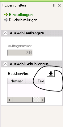

In KRWE kann ich nach getaner Arbeit die Gegenstandwerte in die Aufträge übertragen. Dazu wähle ich rechts das Knöpfchen.
Anschließend bekomme ich (anscheinend je nach Auftrag) unterschiedliche Positionen angezeigt, die ich auswählen kann.

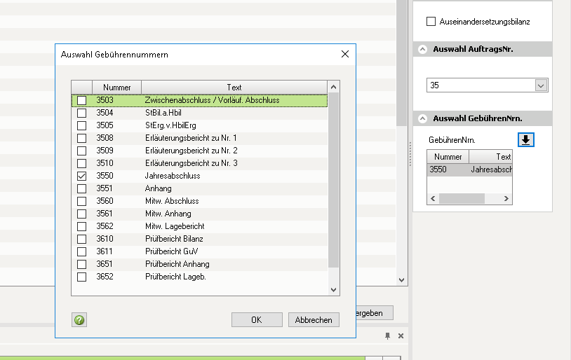

nun möchte ich aber diese Auswahl bearbeiten, sodass auch andere Gebührenpositionen dort anwählbar sind. Auslöser ist die Tatsache, dass wir die §4III-Rechner in der Fibu über die Gebührenposition 3301SA (Führen steuerlicher Aufzeichnungen einschließlich des Kontierens der Belege) abrechnen wollen.

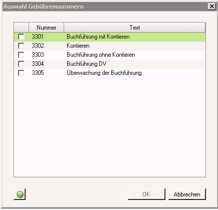

Sie möchten die Buchführung eines Mandanten nach § 33 Abs. 1 StBVV ("Buchführung oder das Führen steuerlicher Aufzeichnungen einschließlich des Kontierens der Belege") abrechnen. Die korrekte Gebührennummer dafür ist 3301.
Eine Unterscheidung, ob es sich um einen 4/3-Rechner oder einen Bilanzierer handelt findet bei der Gegenstandswertübergabe für die Buchführung nicht statt.
Nur bei den Gegenstandswerten für den Jahresabschluss wird hier entweder nach § 25 (4/3-Rechner) oder nach § 35 (Bilanzierer) abgerechnet.
Kanzlei-Rechnungswesen kennt bei den Gegenstandswerten Buchführung nur die fünf Gebührennummern aus Ihrem Screenshot, die dem § 33 Abs. 1 - 5 entsprechen.
Die Anlage von individuellen Gebührennummern ist nicht möglich.

Das gleiche Problem habe ich nun auch. Ich habe eine Individuelle Gebührenposition angelegt (3552) die exakt identisch ist mit 3550 und 3551 (eben nur angepasst) und sie erscheint nicht in der Liste. 333354_pastedImage_0.png

bei der Gegenstandswertübergabe aus dem Jahresabschluss gibt es leider keine Möglichkeit Werte in individuelle Gebühren zu übergeben.
