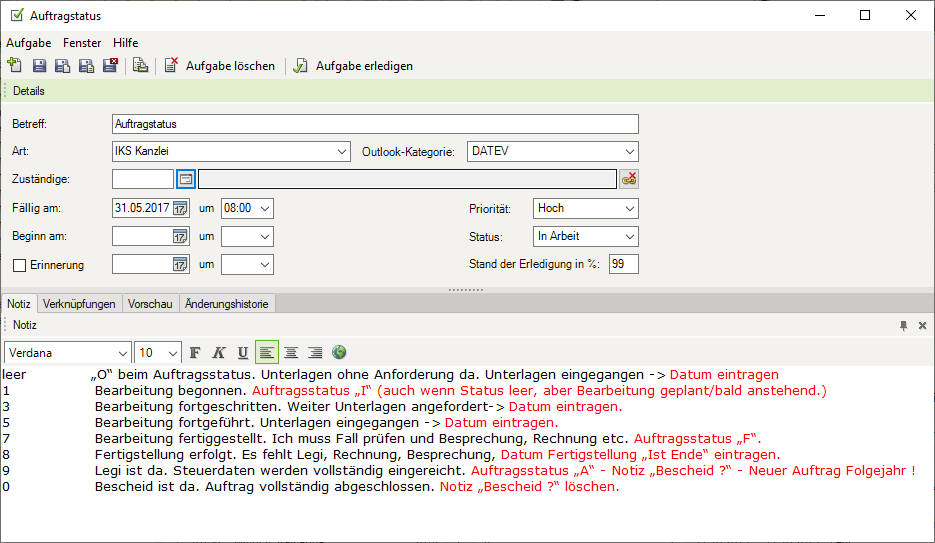

Ich habe hier nun Folgendes ausgeklügelt:
Zunächst habe ich einen Filter erstellt, der "Aufträge JA/Steuern VAZ 2018" genannt wurde; zeitgleich einen für 2019; also haben wir unter "Gesamtübersicht - Alle Aufträge" die beiden Filter zur Auswahl; wie gesagt: Der Rest ist uninteressant, zumindest zum jetzigen Zeitpunkt.
Innerhalb des Filters haben wir die Spalten auf "Mandant - Mandantenname - VJ - Auftragsstatus - Priorität - Unterlagen angefordert - Unterlagen eingegangen - Mitarbeiter - Soll-Ende - Ist-Ende - Notiz" reduziert.
Über die Einstellungen der Liste - Sortieren sortieren wir nun hierarchisch nach Auftragsstatus - Ist-Ende - Soll-Ende - Mandant.
Die offenen Aufträge stehen oben an, dann die in Arbeit befindlichen, dann die im Faktuierungsstatus und zuletzt die Abgeschlossenen.
Um den Auftragsstatus jetzt ein wenig zu "unterteilen", haben wir verschiedene "Proritäten" (leer, 1,3,5,7,8,9,0). Leer bspw. bedeutet, dass nichts bearbeitet wurde. Der Auftragsstatus steht auf "O". Sind Unterlagen eingegangen, wird das Datum eingetragen und das Soll-Ende auf vier Wochen nach dem Eingangsdatum gesetzt.
Mit dieser Eintragung rückt dieser Mandant dann nach oben. Wird mit dem Auftrag begonnen erhält er ein "I" und rückt nach unten zu den anderen "I".
Mussten weitere Unterlagen angefordert werden, wird auf Prio 3 gesetzt, "I" bleibt, das Datum der Anforderung eingetragen. Wenn Unterlagen eingehen, wird das Eingangsdatum der Unterlagen aktualisiert, die Prio erhöht sich auf 5 usw.
Durch die Sortierhierarchie rücken dann Aufträge immer weiter nach unten, je weiter sie bearbeitet sind und ist der Auftrag ganz erledigt, also Bescheide sind da, erhält er Prio 0 und Statuts "A" und wird unten angefügt, je nach dem, welches Fertigstellungsdatum vergeben wurde. Fertigstellungsdatum ist hier Datum der Einreichung der Unterlagen/Daten beim Finanzamt ! Damit lässt sich dann auch ersehen, wie lange die Veranlagung bereits aussteht.
Im Moment tragen wir noch alle bereits erledigten nach. Wenn ein Auftrag dann entgültig erledigt ist, wird der Folgeauftrag 2019 angelegt, damit sichergestellt ist, dass 2019 erst dann bearbeitet wird, wenn 2018 vollständig abgeschlossen ist.
Die Soll-Enden sind noch nicht repräsentativ und werde ich noch für die Offenen überarbeiten.
Mein System steckt noch ganz am Anfang. Insofern bin ich natürlich auch für neue Blickwinkel dankbar. Soweit mal meine Gedanken.
