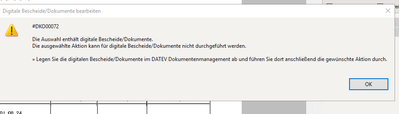

digitale Bescheide landen beim Abruf in meinem Dokumentenkorb und warten darauf verschlagwortet und in Post, Fristen und Bescheiden abgelegt zu werden.
Bislang war es so geregelt, das eine Mitarbeiter die Papierbescheide einscannt, in der Dokumentenablage ablegt und ins Fristenkontrollbuch einträgt.
Der Workflow mit der Ablage usw. würde ich natürlich gerne auch bei den digitalen Bescheiden so anwenden.
Allerdings quittiert mir das Programm den Wunsch den Bescheid einem "anderem Benutzer zuordnen" mit der folgenden Fehlermeldung.
Das ist leider für mich kontraproduktiv, da nun ich dazu verdonnert werden, die Bescheide zu verschlagworten und die Fristen zu erfassen.
Gibt es einen "Trick", dies geschickt zu umgehen bzw. ohne weiteren Mühen in den Einstellungen zu regeln? Dadurch, dass ich die Bescheide "abgeholt" habe bin ich doch schon legitimiert, die Bearbeitung der Bescheide zu veranlassen.
Danke für Input oder Erfahrungen. Liebe DATEV, du darfst die auch gerne hierzu äußern.

die Weiterleiten-Funktion für die digitalen Bescheide ist aus folgendem Grund nicht möglich:
Beim Abruf von digitalen Bescheiden muss gegenüber der Finanzverwaltung der Eingang in der Kanzlei quittiert werden. Nur eine authentifizierte Person mit den notwendigen Rechten (in der Vollmachtsdatenbank und in der Rechteverwaltung online) kann/darf den Eingang der digitalen Bescheide quittieren.
Die Schnittstelle im Dokumentenkorb ermöglicht aktuell die Quittierung erst nach der Ablage bei einem Mandanten. Nach dem Weiterleiten können wir deshalb nicht mehr sicherstellen, dass die empfangende Person die notwendige Authentifizierung für die Bestätigung gegenüber der Finanzverwaltung hat.
Perspektivisch wollen wir die Reihenfolge der Quittierung und der Ablage umdrehen bzw. in einem Schritt zusammenfassen. Wir benötigen dafür aber noch Zeit, da wir aktuell an anderen Themen arbeiten.

Hallo @Susanne_Goetz ,
vielen Dank, dass Sie das technische Problem erklärt haben und dass die Datev auch erkannt hat, dass die Rheinfolge der technischen Arbeitsschritte falsch ist.
Allerdings befürchte ich, dass
"Perspektivisch wollen wir die Reihenfolge der Quittierung und der Ablage umdrehen bzw. in einem Schritt zusammenfassen. Wir benötigen dafür aber noch Zeit, da wir aktuell an anderen Themen arbeiten",
bedeutet, dass vor Fertigstellung des Stuttgarter Bahnhofes nicht mit einer Anpassung zu rechnen ist. Eigentlich gibt es immer noch wichtigere Themen bei Datev zu bearbeiten. Wow, das ist echt ätzend.
Ich habe Ihren Beitrag dennoch als Lösung markiert, weil es ja meine Frage beantwortet hat, auch wenn mir das Ergebnis nicht gefällt.
