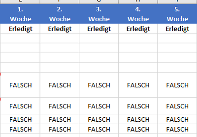

BB66119
Nachricht 13 von 17
3711 Mal angesehen
Wir arbeiten im DATEV ASP
BB66119
Nachricht 14 von 17
3708 Mal angesehen
Sieht bei mir so aus:

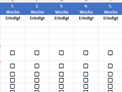

Wenn es noch jemanden interessiert, mittlerweile sind die Kontrollkästchen als Steuerelemente auch bei Excel in Datev Smart-IT angekommen. Bin richtig happy :-).
