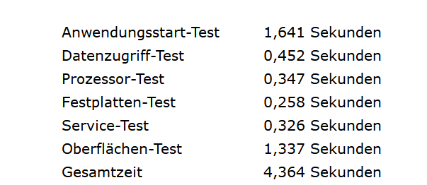

Das sieht nicht nur schnell aus, sondern fühlt sich auch so an... und wenn der Fileserver nicht schon 5 Jahre alt wäre, sähe es evtl. noch etwas besser aus.. dabei ist es auch noch vollkommen egal, ob 5 oder 25 Mitarbeiter am gange sind oder die 2 oder 20 Programme offen haben.
