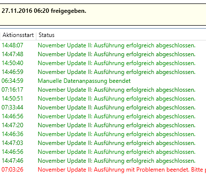

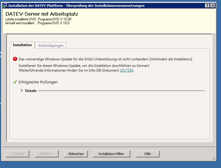

Es steht das kleine DATEV- Update vom 25.11.16 an, welches letzte Woche intensiv beworben wurde:
der Abruf der Rechte incl. Masterinstallation liefen problemlos durch und der Lauf wurde freigegeben.
Am Server, wo es noch nie Probleme gab, dann diese Meldung bei den Installationsvoraussetzungen:
(Ok, das Win- Update wurde angestoßen für Exchange- Filter)
Lt. folgendem Dokument braucht man dieses Tool für das Sicherheitspaket, welches am Fileserver weder installiert, noch benötigt ist.
(Das Problem "Server mit Arbeitsplatz" ist an anderem Orte diskutiert. Der Server wird nicht als Arbeitsplatz genutzt und Auch der Kommserver befindet sich nicht auf diesem Blech.)
https://www.datev.de/dnlexom/client/app/index.html#/document/1017539
Kein Problem, da die Anzahl der Updates überschaubar ist, und sich diese manuell per Ins- Manager am Server installieren lassen

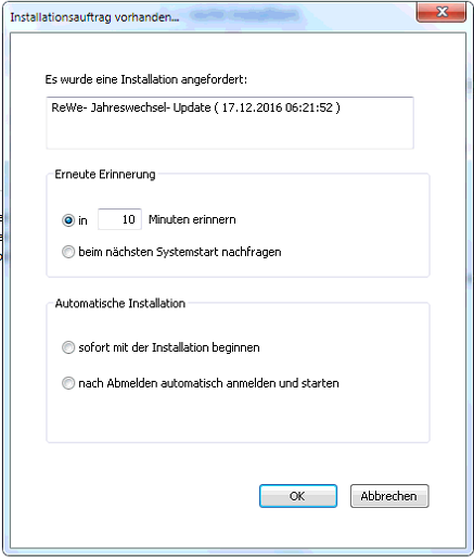

Arbeitsstation II (eine Win 7- Umgebung als Zweitpartition, die nicht mehr produktiv eingesetzt wird.) wartet mit dem Starten ...
(Weshalb? Soll der Anwender erst seine Programme öffnen, bis das Update losrennt)

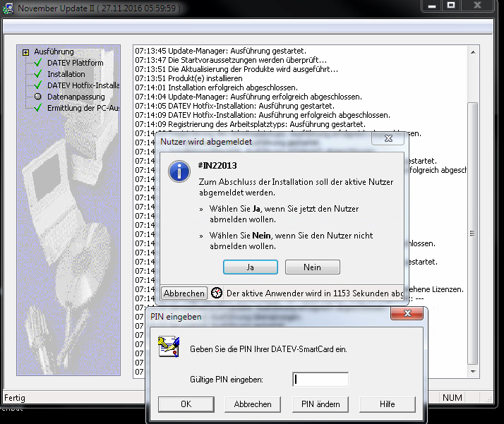

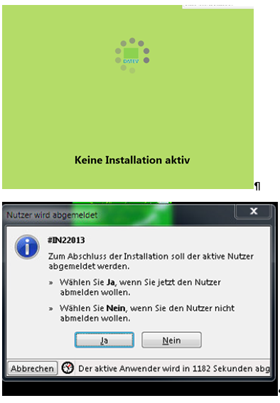

Anschließend (Ja Outlook war offen) steht folgendes Fenster unsichtbar im Hintergrund und wird den Anwender in knapp 1/2 Stunde brutal aus dem System kicken:
danach beim Remote- Login: (Doppeltes Login ist wohl sicherer)
Das Servicetool ist ein böser Zeitfresser, wo schon seit Ewigkeiten der Wunsch geäußert wurde, dieses Ding bei kleinen Updates komplett deaktivieren zu können.
So läßt das automatische Update den Nutzer stehen:
Wozu der Pin der Smartcard, die der Admin natürlich nicht kennt?
Und nach 1/2 Stunde wird Nutzer wieder knausgekickt...

Auf dem Fileserver läuft der LiMa, jedoch mit dem alten USB- SWM ohne Smartcard.
Diese Meldungen gab es früher noch nie und alle Win- Updates werden regelmäßig zur Freigabe eingespielt.

Hallo Herr Kolberg,
im Rahmen der SMW-Erweiterungen für den Lima-Server werden auch Bestandteile des Sicherheitspaketes (compact) mit installiert - unabhängig welches SWM Sie im Einsatz haben. Ich gehe daher davon aus, dass deshalb am Server die MS-Komponente gefordert wird.

Ich vermute, daß auch hier das Problem von Kein DATEV DVD 10 Update möglich - KB3033929 fehlt  auftrat.
Denke, daß DATEV das zeitnah fixen wird.
Edit.
Hier schafte der Fixit das Problem aus der Welt. https://download.datev.de/download/sipatools/fixkb3033929detection.exe

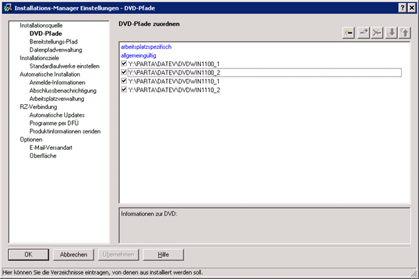

Ich würde das Prinzip "Hoffnung" anwenden und fest daran glauben, daß sich mit der DVD 10.1 dieser Mist selbständig repariert, so daß die "klitzekleinen DATEV- Updates im neuen Jahr dann wieder problemlos durchrennen. (Bis zum angekündigten Win 10- Release...)   Ist ja schließlich Weihnachten 😉

Ich habe die Master- Installation sauber durchlaufen lassen und nun begrüßen mich die ersten Clients nach dem Login mit folgender Meldung
Ich hatte gewählt:
- Automatisch einloggen, starten usw.
- Parallele Installation.
Was muß denn noch wo eingestellt werden, daß der Mist wieder so läuft, wie wir es von früheren Zeiten her kennen?
- Master Installieren & incl. Datenanpassungen & ohne Bereitstellung von Uralt- Mist
- Server nachziehen und gegebenenfalls Neustart
- Alle anderen Clients ziehen die Installation beim Einschalten ohne Benutzereingriff vollautomatisch nach.

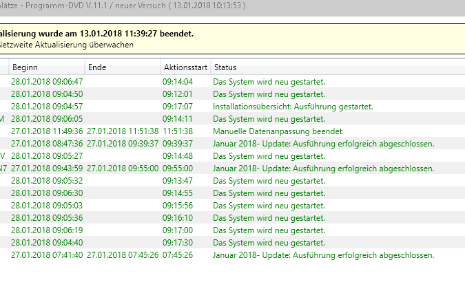

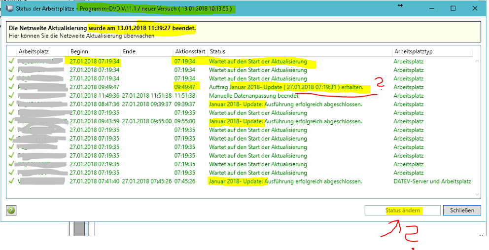

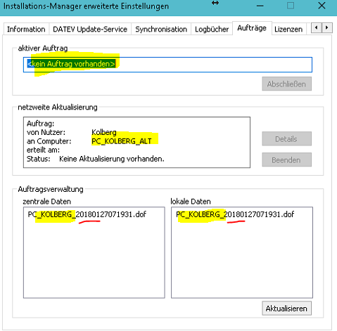

Status heute Nachmittag, nachdem ein Kollege im Netz gearbeitet hat:
Es darf doch nicht sein, daß man am Client mit DATEV arbeiten kann, obwohl sich ein Programmupdate im Auftrag befindet.
Frage:
Wie und wo kann man es einstellen, daß die Clients wirklich zuverlässig von selber loslaufen? ... Und ich administriere dieses Netz seit DOS- Zeiten... und habe gefühlt schon dutzende Mal die Installationsmanager- Einstellungen an allen Clients überprüft.

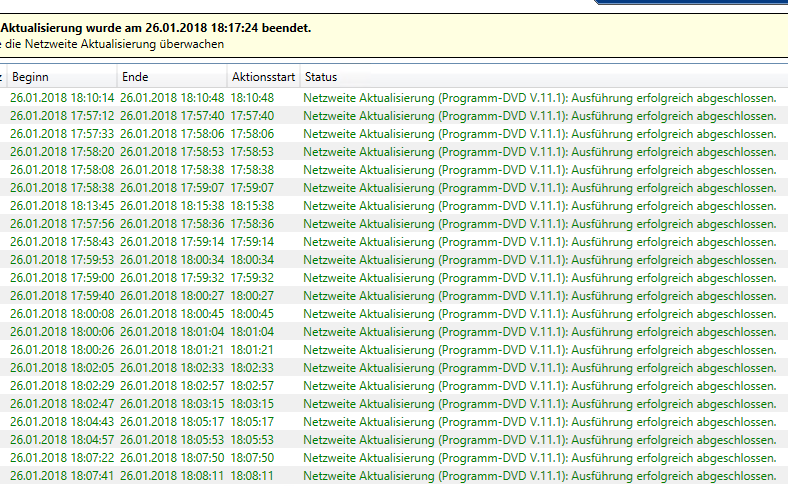

Das letzte Mal (DVD 11.1) folgendermaßen verfahren:
Instman. an allen PC zu Fuß gestartet und dann durchgeklickt.
Wettbewerb: Wer findet die meisten "Programmfehler" auf diesen einfachen Screenshot?
Dieser Auftrag wurde damals doch erfolgreich abgeschlossen... ???
... und wo ist der aktuelle Januar- Auftrag?
... Wurde das bei DATEV überhaupt einmal in einem Bestandssystem getestet?

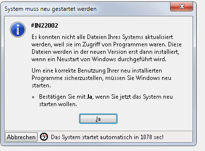

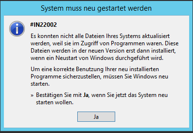

Gerade hat der Terminalserver aufgrund der kleinen SR beschlossen neu zu starten .. eine Abbruchmöglichkeit gab es nicht "in 11 sec erfolgt der automatische Neustart". Schade, da auf einem Arbeitsplatz noch jemand Dateien (keine Datevdateien, sondern word) geöffnet hatte. Ich dachte, dass die Neustarts ohne Abfrage nicht mehr erfolgen. Auf dem DC klappt das auch (der wartet noch (s.u.), bis alles fertig ist)
Ich gehe jetzt mal beichten und hoffe, dass die word Dateien gesichert waren:-(

Habe gerade festgestellt, dass es bei dem Dialog doch eine Abbruchmöglichkeit gibt: Leider nicht ein normaler Button, sondern im unauffälligen Edeldesign, den ich im Wettlauf mit den 11 Sekunden übersehen habe. Was soll das; haben in der Programmentwicklung Layouter mehr zu sagen als Anwender? Wieso wird in einem einzigen Datev Programm der Abbrechen-Button neu und unauffällig gestaltet, obwohl es um einen Serverneustart ohne Überprüfung, ob noch Nutzer aktiv sind, geht?

Hallo Herr Müller,
der Fileserver wartet, weil beim Update der Clients Daten und Programme noch im Zugriff sein können.
Auf Terminalservern darf lautet den Updateanweisungen nicht mehr auf dem System gearbeitet werden, auch nicht mit anderen Programmen und das aus gutem Grund. Ihre Sache, wenn Sie das trotzdem zulassen. Aber die DATEV dafür kritisieren..?

Üblicherweise verteile ich die MS- Updates, wenn die DATEV- Freigabe per Email hier aufschlägt. Daß die Januar- Freigabe (12.1.18, 09:48) spät Abends (12.01.18, 19:18) widerrufen wurde, war dann einfach zu spät und die DVD 11.1 mußte trotz Update am Master gestartet werden.
Ein spezielles "Meltdown- Update" wurde nirgends manuell eingespielt.

Ich kopiere jeweils die beiden DVD´s in das Netz und erstelle dann eine Freigabe für die beiden DVD´s. Diese können dann im Installationsmanager unter EXTRAS - EINSTELLUNGEN eingerichtet werden.
