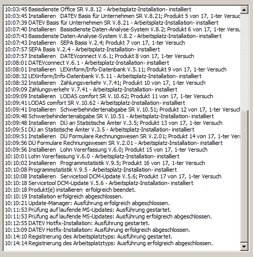

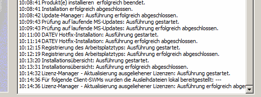

bin ich der einzige dem es so geht, dass der Update-Manager in der Abarbeitung seiner ToDos bei Installation der 11.0 deutlich langsamer zu Werke geht als früher?
gerade eben sieht das auf einem Server 2008R2 so aus (mangels copy/paste Funktion immer nur eine Zeile:
14:21 Auftragsinformationen ermitteln
14:22 Prüfung Neustart
14:23 Senden von Installationsinformationen
14:24 DATEV-Funktionsbenutzer
14:26 Bereinigung alter Freigaben
14:27 Prüfung laufende MS Updates
14:28 Update-Manager und Start der Installation der Produkte
Mir kommt das ziemlich lange vor und ich habe das so auch an anderen Systemen - aber ich glaube alles 2008R2 / Windows 7 - beobachten können
Oder bin ich nur zu ungeduldig?

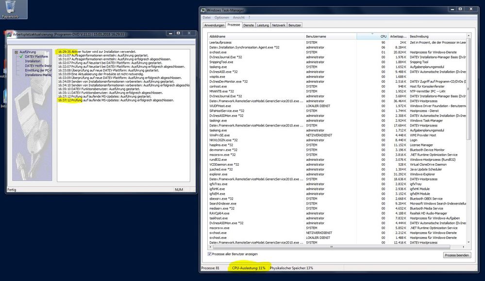

Neuer leerer Arbeitsplatz --- was passiert von 16:29 bis 16:38 ??? Null CPU Last oder ähnliches, aktuelle Plattform DVD 11.1 ist schon drauf:

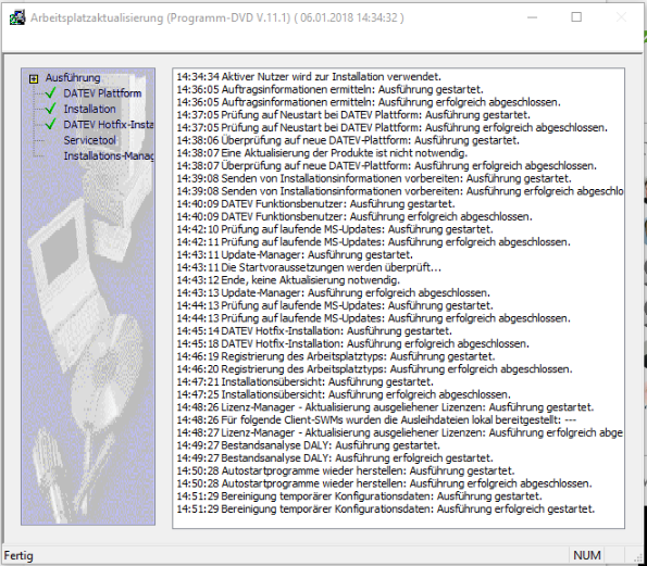

Leider tritt dieser Fehler mit dem Updates vom 22.02.2018 bei uns immer noch/schon wieder auf (DVD 11.1 ist schon längs installiert). Auf dem Fileserver eingeloggt. Es heisst trotzdem wieder 1 Minute bei jedem Schritt im Update-Manager warten. Wer meint diese Installation sei schnell durch und hat nicht viel Zeit, sollte dies lassen. Ich stecke mittendrin. Was für ein ätzendes Herumgegurke 😞
