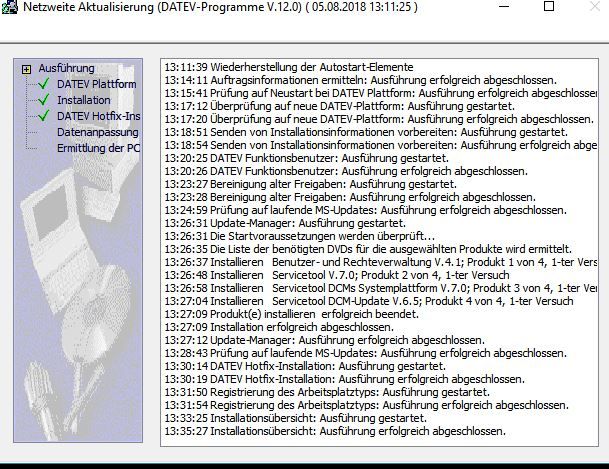

habe gerade nochmal etwas angestoßen für einen Screenshot. Katastrophe.
Für 40 Sekunden installieren benötigen wir jetzt mindestens 50 Minuten (+etwa 25 Min je Neustart).
Die komplette DVD 11.1 hat mal 1 Stunde gedauert (mit Datenanpassung usw.)...
