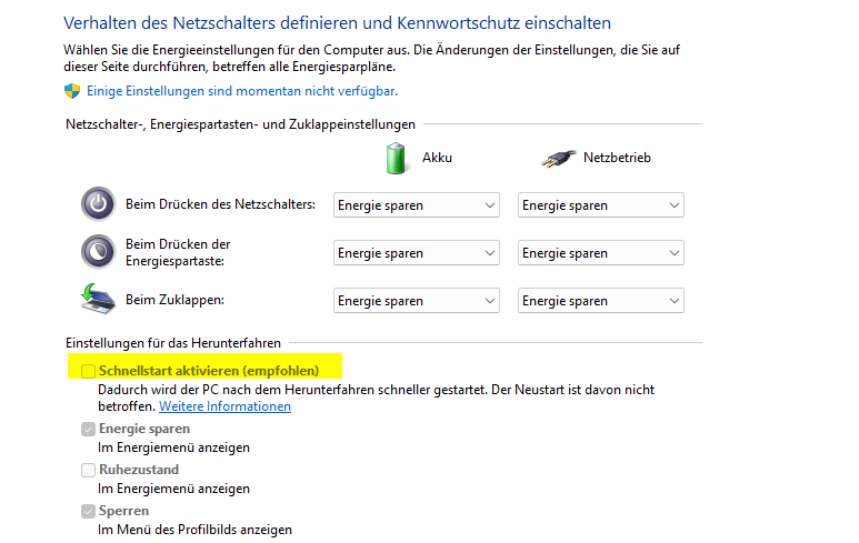

@stefanmuc Den Rechner mal neu gestartet? Also nicht runter gefahren und wieder hochgefahren sondern "Neu starten".
Windows legt mit dem Neustart im Hintergrund irgendwelche Dateien/Einträge neu an auf welche das SiPacom zurück greift. Wenn die Dateien aktuell Fehler behaftet sind kommt es zu dem von Ihnen beschriebenen Phänomen.
bjoern
Nachricht 5 von 13
1852 Mal angesehen
Aus diesem Grund haben wir per Policy die Funktion/Option "Schnellstart aktivieren" auf allen Windows Notebooks deaktiviert.
Es gibt auch noch ein separates Treiber-Paket von der DATEV für die Lesegeräte. Das braucht man aber nur sehr selten. Im SIPA Compact-Paket sollte alles dabei sein, was man braucht. Zur Not sollte man noch, wie oben bereits beschrieben, das Lesegerät tauschen.
