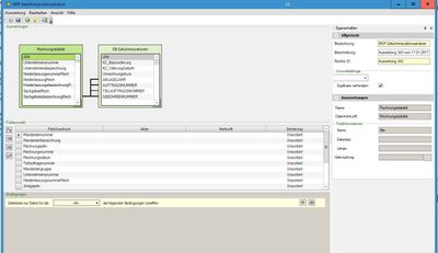

In der Vergangenheit hatten wir im alten Auskunftssystem die Möglichkeit die einzelnen Tabellen der EO- Datenbank miteinander zu verknüpfen und so höchst individuell Auswertungen zu generieren. So sah das im alten Auskunftssystem aus:
Im neuen Auskunftssystem scheint diese Funktion zu fehlen (ohne Hinweis), oder ich übersehe etwas.

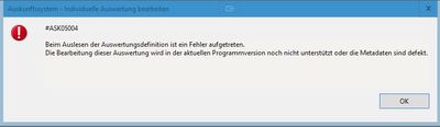

Der erste Test lieferte leider folgende Fehlermeldung:
Jetzt hat den Fehler die Entwicklungsabteilung.

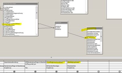

einige kann ich damit öffnen (bearbeitet und neu erstellt habe ich noch keine). Dass sieht dann wie folgt aus:
also sehr ähnlich dem altem Designer.
Aber die von uns am meisten verwendeten individuellen Auswertungen mit (ich kann mich leider nicht mehr daran erinnern) ca. 5 - 6 verknüpften Tabellen kann ich nicht bearbeiten. Auskunft der DATEV: wir arbeiten daran (eigene Anmerkung: seit Anfang 2018).
