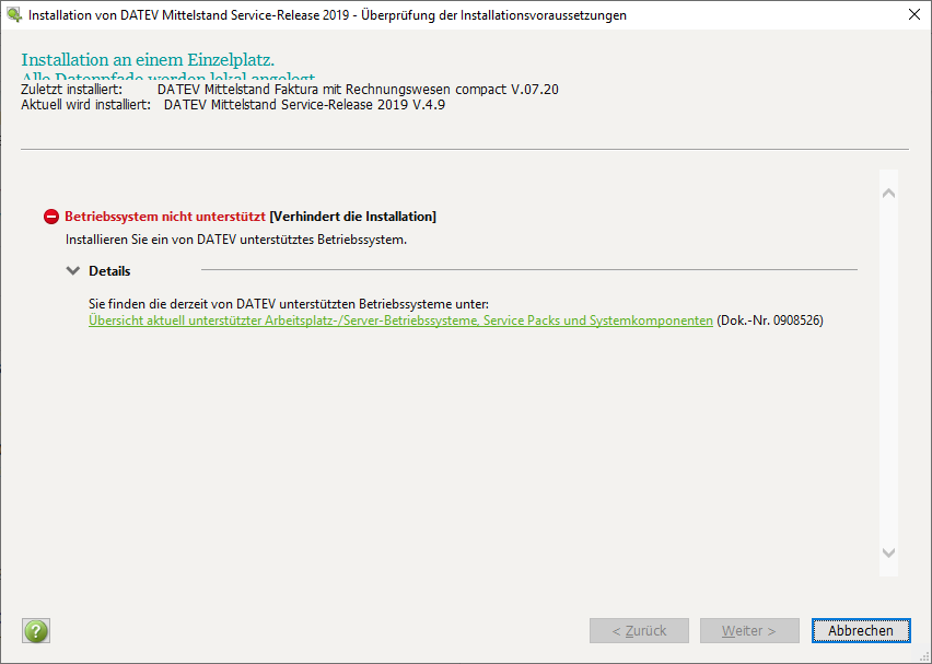

Hallo liebe Community,
ich habe heute die aktuelle DVD Datev Mittelstand Faktura und Rechnungswesen Compact, Version 7.2, Auslieferung v. Anfang Januar 2019 installiert.
Danach wollte ich das aktuelle Service-Release 4.9 aus dem Datev Downloadbereich installieren. Bei Beginn der Installation kommt folgende Fehlermeldung: (Siehe Screenshot)
Betriebssystem nicht unterstützt (Verhindert die Installation)
Installieren Sie ein von Datev unterstütztes Betriebssystem
Das verstehe ich nicht, denn ich nutze Windows 10 pro mit dem aktuellsten Updade 1809
Woran liegt das und was muss ich tun?

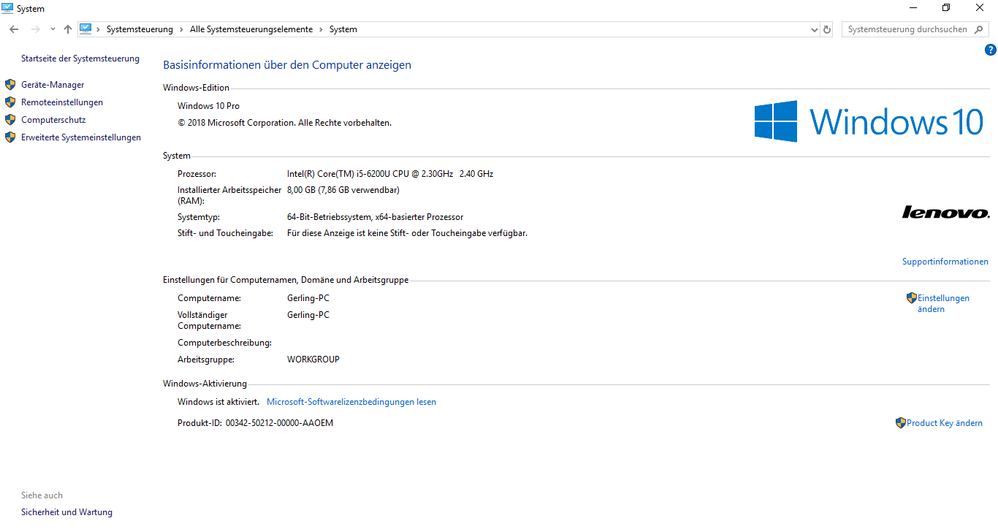

Hier der Screenshot aus Systemsteuerung/System
Win 10 Pro - 64-Bit

Yes, ich dachte es mir schon. Dann habe ich folgende Ideen:

Habe Ihre Ideen ausprobiert.
Nochmal downloaden hat nichts genützt.
"Als Administrator ausführen" kam auch die gleiche Fehlermeldung.
Aber da ich Probleme lösen will und erst aufgebe wenn ich alles ausprobiert habe, habe ich nochmal ein bisschen unter den Eigenschaften des Downloads rumgespielt. Dort gibt es den Punkt Kompatibilität. Dort hat mich ein Haken unter dem Punkt "Programm im Kompatibilitätsmodus ausführen" gestört. Nachdem ich den Haken einfach rausgenommen habe und den Download nochmal gestartet habe, hat es funktioniert.
Habe so etwas bisher bei Datev noch nie erlebt und verstehe auch nicht, warum hier einfach versteckt ein falscher Haken gesetzt ist, der dann alles blockiert.
