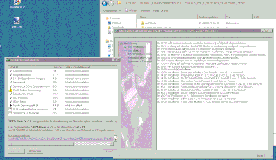

Der Installationsablauf am SBS 2011: (Hier Testsystem (Backup-Server) ohne SWM- Treiber)
1. Die Installation läßt sich starten:
2. Die Installation läuft problemlos durch:

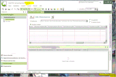

Der DAP läuft auf dem Test-Server ohne SWM bzw. DFÜ problemlos:
