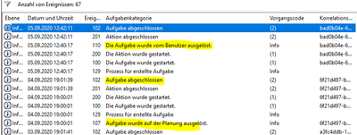

Das heißt was genau? Fehlermeldung? Fängt er nicht an? Windows Aufgabe wird mit 0x1 beendet? Nur geht nicht hilft uns nicht so viel, sorry.
Als Idee und Tipp: DB02222 im Ergebnisprotokoll der Datenbankprüfung

Genau, Aufgabe wird mit 0x1 beendet. Sowohl beim System-Account als auch alternativ Dömanen-Admin.
Auch das Anlegen der Verknüpfung auf dem Desktop und dortigem Start (auch mit als Administrator ausführen) funktionieren nicht.
Die Datenbanken waren vor Installation geprüft und fehlerfrei, diese Ergebnisse sind auch noch einsehbar.
Optimieren und Verkleinern funktionieren im DATEV-SQL-Manager auch ohne Probleme (jetzt sogar mit %-Anzeige).
Wie gesagt, alle Programme funktionieren fehlerfrei.
Über Jahre hinweg waren dort nie Probleme.
