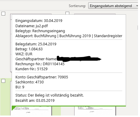

Wo möchten Sie diese Kontierung sehen?
Wenn Sie zur Zeit mit der Maus in UO auf einen Beleg gehen, wird die Kontierung für diesen Beleg doch schon angezeigt. Mir reicht diese Möglichkeit eigentlich aus.

Hallo Herr Blum,
direkt in der Belegübersicht, wenn Sie die Symbolansicht eingestellt haben.
Viele Grüße,
B. Fitschen

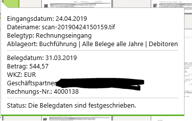

Hallo Frau Fitschen,
irgendwie stelle ich mich etwas "blöd" an. Bei uns sieht das wie folgt aus (gebucht Stempel ist drauf):

1508 Mal angesehen
Hallo Herr Blum,
ich bekomme es leider nicht hin, einen so schönen Bildschirmausschnitt zu machen wie Sie.
Daher hier nur in Worten:
Unter dem Strich unter der Rechnungsnummer steht bei mir nicht der Status sondern
  • Sachkonto
  • Gegenkonto
  • Buchungstext
Darunter erfolgt noch ein Strich und die folgenden Angaben:
  • Der Beleg ist vollständig bezahlt.
  • bezahlt am
Ich äußere hier mal eine Vermutung, die ich nicht verifizieren kann, da ich mit meinen Mandanten bisher nur die Bearbeitungsform Standard verwende:
Ich vermute, dass Sie die Bearbeitungsform Erweitert verwenden und der Beleg daher nach dem Bearbeiten durch das Bereitstellen festgeschrieben wird und daher dann im Anschluss durch Übergabe der Buchungsinformationen die Informationen zum Beleg nicht mehr erweitert werden. Dies ist aber eine reine Vermutung meinerseits. Vielleicht könnte sich ja hier mal ein Experte der DATEV dazu äußern.
Viele Grüße,
Birthe Fitschen

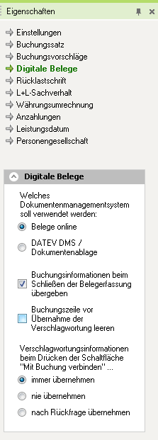

p_bohnes
1504 Mal angesehen
vielleicht liegt es daran:
Im Kanzlei-Rewe muss der Haken bei "Buchungsinformationen beim Schließen der Belegerfassung übergeben" gesetzt sein.
Dann werden die Buchungsdaten zurück ins UO gespielt und man kann sie dort wie beschrieben sehen.

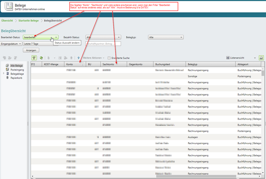

blum
1504 Mal angesehen
"Zurückschreiben" in Rewe ist und war aktiviert.
des Rätsels Lösung:

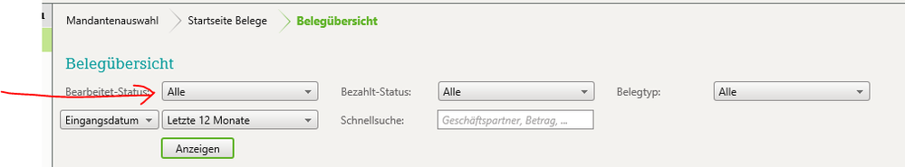

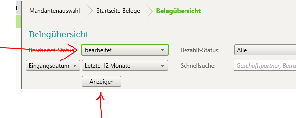

Wir hatten in der Belegübersicht folgendes einstehen:
Dann sind die angezeigten Felder in der Listenansicht und beim mouse over sehr weinige. Bei allen anderen Filtern (bitte nach dem Umstellen noch "Anzeigen" drücken) wie z. B.:
Werden in der Listenansicht und auch beim mouse over viel mehr Felder und auch die Konten angezeigt.
Aber alleine die Diskussion hier zeigt, dass auch Nutzer, die viel mit dem Programm arbeiten diese Funktion nicht intuitiv finden.
Daher bleibe ich bei meinem Verbesserungsvorschlag:
Als Steuerberater möchte ich am Belege die von Rewe zurückgeschriebenen Buchungsinformationen wie Konten sehen. Eine ordnungsgemäße Buchführung erfordert, dass ein sachverständiger Dritter in angemessener Zeit vom Beleg zur Bilanz bzw. GuV-Position und zurück finden kann. Die Buchungsinformationen sind zur Zeit so tief im System versteckt, dass diese wichtige Informationen (die Kontierung) aus meiner Sicht rechts neben dem Beleg angezeigt werden sollte (und immer bei einem mouse over über den Beleg - egal in welcher Ansicht und bei jedem Filter).

Das Problem, dass ich die in der Programmbeschreibung angepriesene Anzeige der Kontierung für die Belege nicht gefunden habe, habe ich auch und bin etwas schockiert, dass die Funktion (Anzeigen der Kontierung) seit 2019 (jetzt ist 2023) so schlecht gelöst ist und anscheinend nichts passiert (falls was verbessert wurde, konnte ich es jedenfalls nicht feststellen). Es ist auch m.E. nicht so, dass die Kontierung nur bei der Anzeige des Bearbeitet-Status "Bearbeitet" angezeigt wird - es wird bei mir jetzt manchmal auch bei der Auswahl "Alle" angezeigt, aber eben nicht immer. Aktualisieren der Ansicht bringt manchmal etwas, aber nicht immer...
Es wäre auch sehr hilfreich, wenn die Kontierung nicht nur in der Symbolansicht, sondern auch in der Listenansicht verfügbar wäre. Es ist nicht ersichtlich, warum hier beim Mouseover nur der Dateiname angezeigt werden sollte (der kann auch in der Liste angezeigt werden) und nicht die anderen, wichtigen Informationen.
JörgW
623 Mal angesehen
Doch, doch. Auch in der Listenansicht erscheint die Kontierung. Nur eben nicht als Mouse-Over sondern als eigene Spalten.

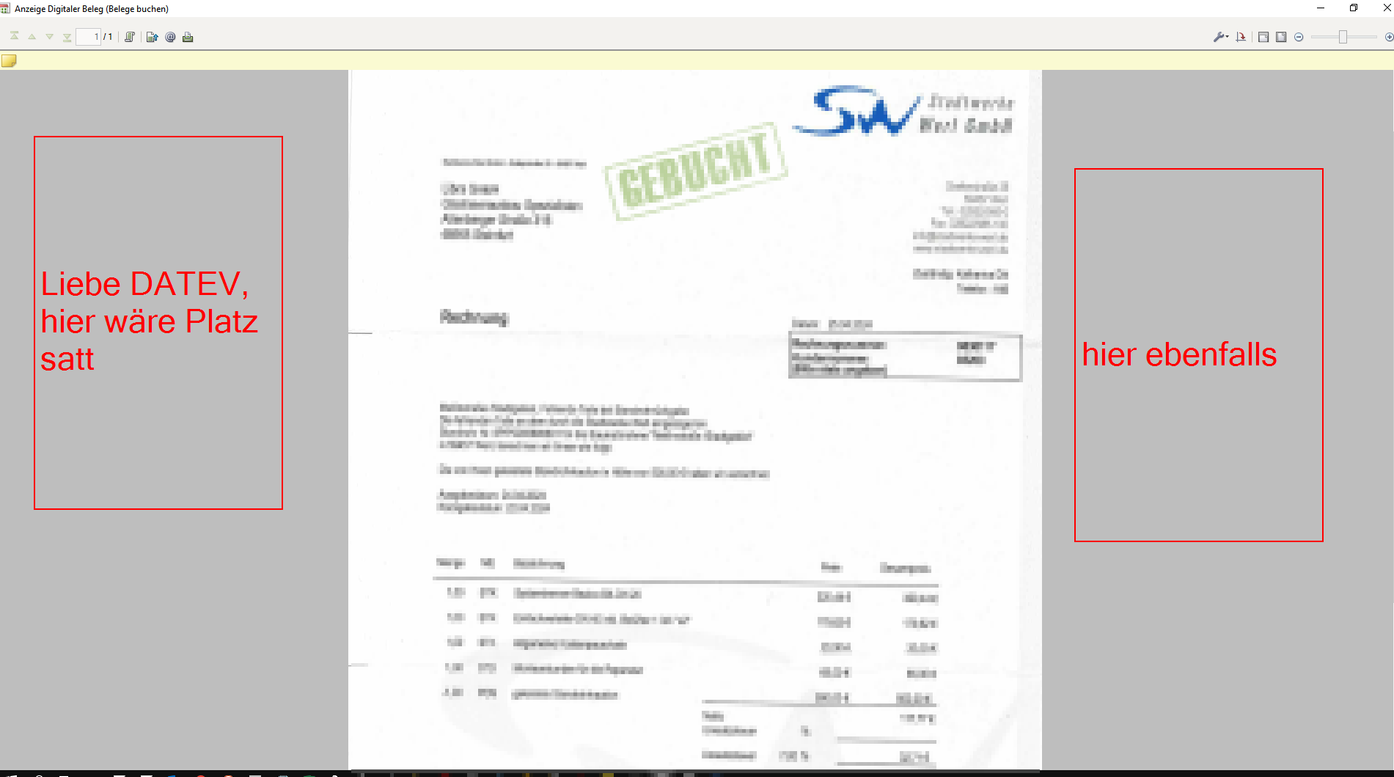

Es wäre natürlich klasse, wenn man diese Informationen bei jeder Filterung und jeder Ansicht an jeder Stelle abrufen könnte. Auch aus KaReWe heraus. Meistens hat man ja einen Beleg auf einem separaten Monitor und links und rechts wäre Platz, um alles Mögliche anzuzeigen:

343 Mal angesehen
Zum Screenshot mit dem Beleg:
Es gibt Mitarbeiter, die nutzen den Bildschirm hochkant.
Ich habe dieses Fenster nicht im Vollbild.
Wunsch zum SC: Ein Copy für Paste der dargestellten Texte.
