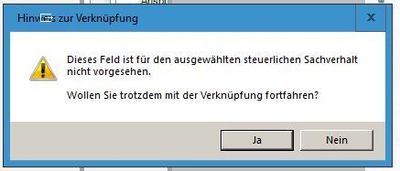

wenn ich z. B. im Programm ESt die Kapitalerfassung Detailerfassung nutze und möchte dann z. B. ein Beleg per drag and drop der Bezeichnung, der Depot-Nummer oder einem der Betragsfelder zuordnen, so erhalten wir die nachstehende Fehlermeldung:
Meldung wäre noch OK. Aber am Beleg fehlt der "grüne Haken".
War machen wir hier falsch?
Ralf Blum
Michael_Katzer
1299 Mal angesehen
Hallo Herr Blum,
Sie haben wahrscheinlich einen steuerlichen Sachverhalt in Digitale Belege ausgewählt. Daraufhin erscheinen die für diesen Sachverhalt relevanten Felder.
Beim Anheften per Drag & Drop erfolgt ein Abgleich, ob Sie den Beleg an eines dieser Felder anheften wollen.
Wenn nicht, bringen wir diesen Sicherheitshinweis.
Wenn Sie diesen ignorieren (fortfahren mit "Ja"), wird der Beleg dennoch an das von Ihnen gewünschte Feld (Vorbehaltlich es ist ein für Anheften/Wertübernahme zugelassenes Feld in Einkommensteuer) geheftet.
Wenn der Hinweis nicht kommen soll, dann
- den Beleg an eines der angezeigten Felder anheften
oder
- keine steuerlichen Sachverhalt auswählen und nur per Drag & Drop anheften
VG Michael Katzer
Michael_Katzer
1297 Mal angesehen
Ergänzung:
- Der Beleg wird im Bereich zu dem ausgewählten Sachverhalt angezeigt (Kein Haken, da der Sachverhalt nicht zugeordnet ist)
- Zudem wird er durch das Anheften auch im Bereich "Anlage ..." angezeigt. Dort erscheint dann der grüne Haken, denn da erfolgte auch die Zuordnung
