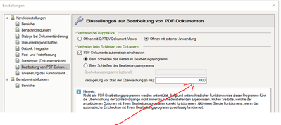

Wir haben in der Hauptanwendung DMS neu unter Extras / Einstellungen / Bearbeitung von PDF-Dokumenten:
  • Verhalten bei Doppelklick: "Öffnen mit externer Anwendung"
  • "PDF-Dokumente automatisch einchecken"
einstehen
D. h. bei einem Doppelklick öffnet sich immer Acrobat. Wir haben dort viele individuelle Stempel und wandeln auch im WP-Fall z. B. Excel-Dateien in PDF um, um dort unsere Prüfungsvermerke anzubringen (die Original-Excel-Datei des Mandanten verbleibt dann in der Dokumentenstruktur).
Wir benutzen aber auch oft im der Schnellinfo oder auch insbesondere im Arbeitsblatt "zur Kenntnis" das "Auge" (Viewer):
Damit lassen sich insbesondere bei den Dokumenten zur Kenntnis die Dokumente im Viewer (trotz obiger Einstellungen) schnell betrachten und über die kontextbezogenen Links "Kenntnis genommen" wird das nächste Dokumente angezeigt (zumindest ab der DVD 15.0 wahrscheinlich auch immer in der richtigen Reihenfolge) usw.
Das Problem mit dem automatischen Einchecken hängt damit zusammen, dass das Dokument eine bestimmte Zeit in Acrobat angezeigt werden muss, damit es automatisch eingecheckt wird. Wird das Dokument nur für 5 Sekunden geöffnet und sofort wieder geschlossen, bleibt es leider ausgecheckt und die "Automatik" funktioniert nicht. In den obigen Einstellungen im Hauptprogramm DMS neu gibt es eine versteckte Funktion, die man mit "shift + F12" aufrufen kann. Dass sieht dann wie folgt aus:
Wir haben dort 3000 ms eingetragen. D. h. die PDF-Datei wird nun automatisch eingecheckt, wenn diese etwas länger als 3 Sekunden geöffnet ist (ist bei uns zumindest auch die Zeit, die man benötigt, um festzustellen, es ist die falsche PDF-Datei ist, die man geöffnet hat). Wir haben mit dieser Einstellung und der Acrobat Vollversion gute Erfahrungen gesammelt und damit erreicht, dass alle geöffnete PDF-Dateien überwiegend automatisch eingecheckt werden. Aber Veränderungen an dieser verstecken Version alles auf "EIGENE GEFAHR"!
