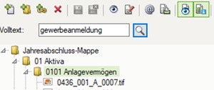

Die Idea ist zum Teil umgesetzt. So existiert innerhalb der Vorgangsmappe bereits ein Suchfeld zur Volltextsuche:

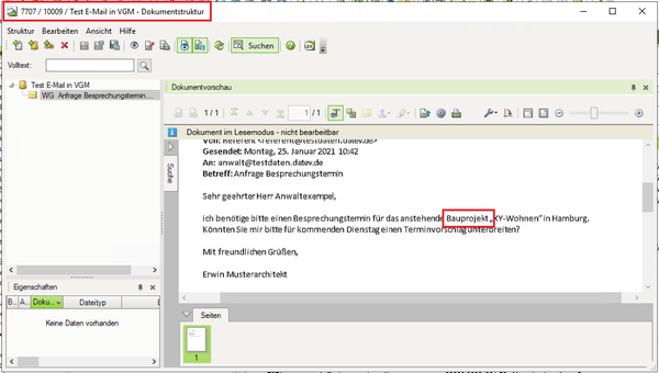

Ich zeige nochmal, was ich gemacht habe. Eine Vorgangsmappe, in der aktuell nur genau diese Mail direkt abgelegt ist:

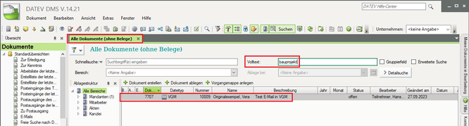

Ich suche im Filter "Alle Dokumente (ohne Belege)" nach dem Volltext-Begriff "Bauprojekt" und finde diese Vorgangsmappe:

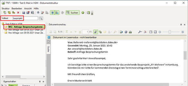

Wenn ich die Vorgangsmappe per Doppelklick öffne, dann wird der Suchbegriff in das Feld Volltext übernommen und dadurch das betroffene Dokument auch in der Mappe fett markiert:
Ich habe extra noch zwei andere Mails aufgenommen, um zu zeigen, dass diese nicht fett markiert werden, weil eben der Suchbegriff darin nicht vorkommt. Im Viewer rechts kann der Treffer bei Office-Formaten leider nicht markiert werden, weil wir nur bei Bildformaten und PDF-Dateien fixe Positionsdaten ermitteln können.
