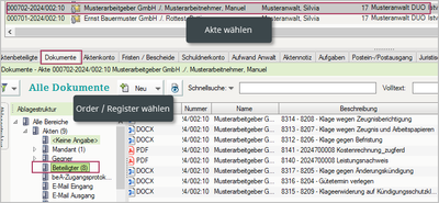

Die Ablage ganz ohne Ablagefenster mit der rechten Maustaste funktioniert ebenfalls. Sie müssen dann aber zuvor in der Aktenliste die Akte wählen und in der Schnellinfo Dokumente den Ordner und ggf. das Register wählen, in dem Sie die markierten Dokumente ablegen möchten.
