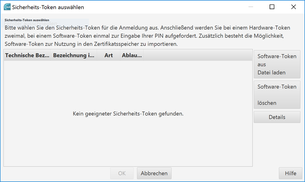

per IE erreiche ich vom W10-Einzelrechner ohne Proxy etc. die https.bea-brak.de Die Security-Software musste ich starten. Sie lädt eine weile (was auch immer - ok, es ist das Java-Tool, aber das sieht man nicht)
Dann erscheint
alfzedler

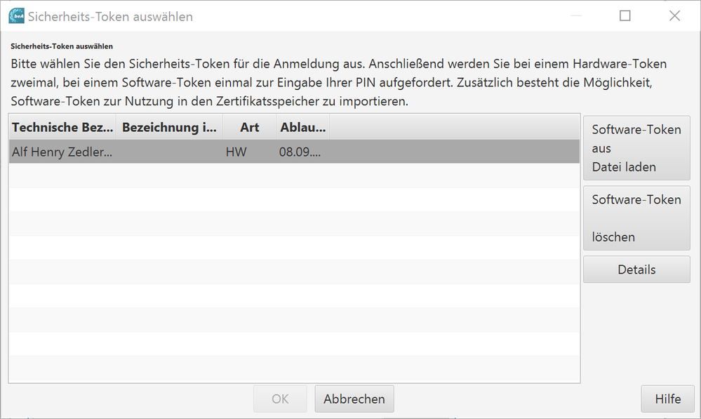

mit eingesteckter beA Karte geht es besser: bea2.PNG

tja, nur leider geht es jetzt nicht weiter. Auf der Karte ist ein Zertifikat.
Wenn ich es auswähle, bleibt OK inaktiv. Demzufolge gibt es auch keine PIN-Abfrage.
Ich checke später weiter. Vielleicht gibt es ja weitere Erfolgsmeldungen bis dahin.

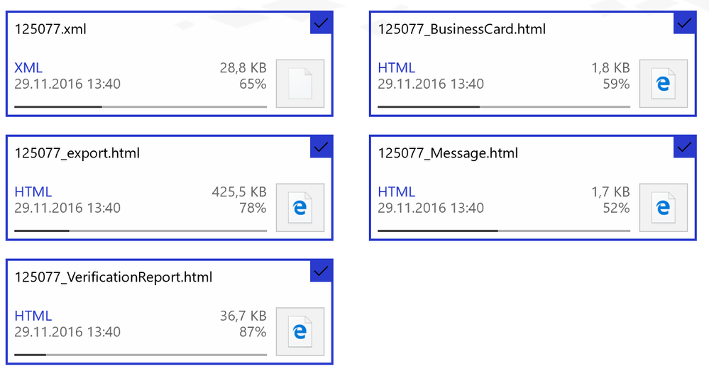

Exportieren der Nachricht gibt es unter Sonstiges und führt zum Download eines Zip-Archivs. Alles sehr nutzerfreundlich, wenn ich da so an den durchschnittlich IT-begabten Anwalt und seine ReNo denke.
Überhaupt läuft alles nur über die geöffnete Nachricht. Ich kann also davon ausgehen, dass jede Nachricht einzeln geöffnet und dann exportiert werden muss, um sie im Kanzleisystem zu haben. Dort muss man sie entpacken und die Nachrichteninhalte dann zu Akte speichern. beA.PNG

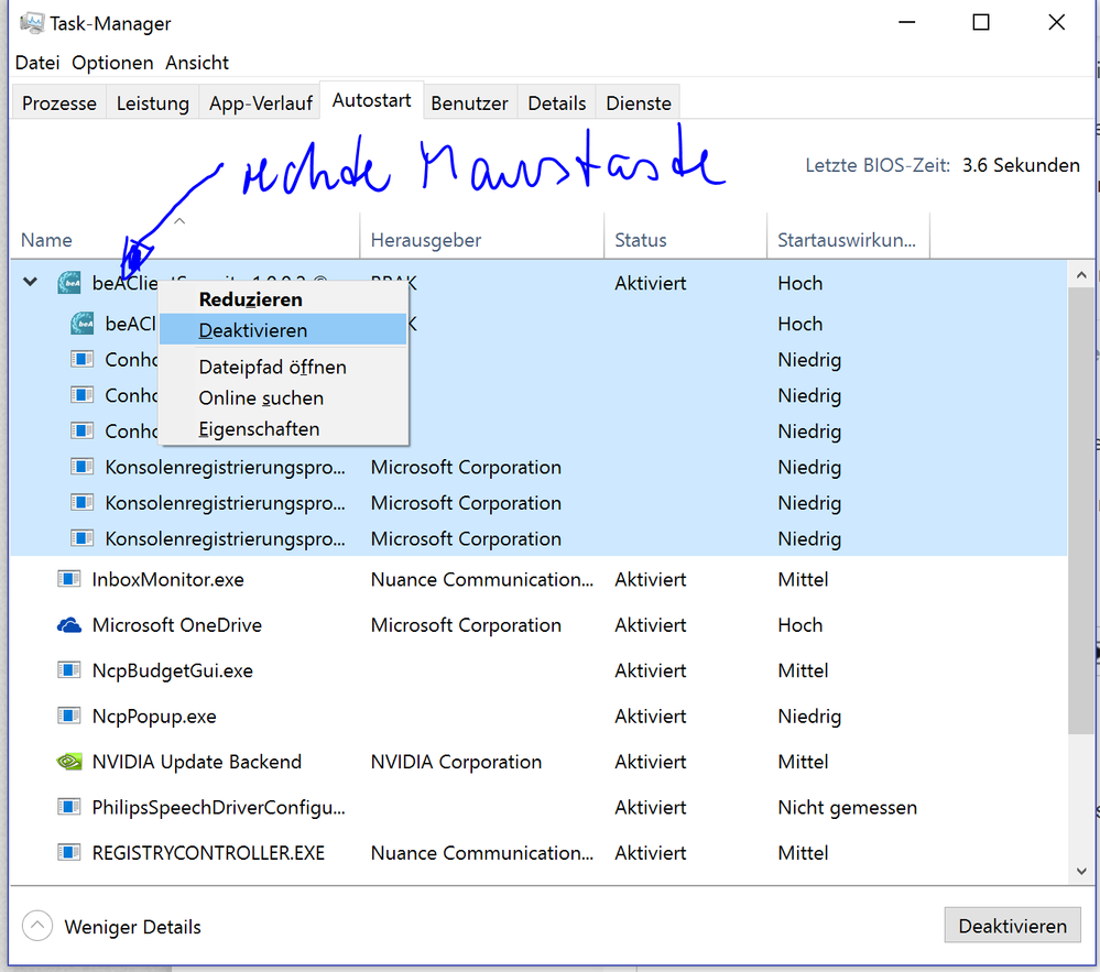

Ziemlich frech, dass sich der SecurityClient gleich mal in die Autostart-Gruppe einnistet.

beA SecurityClient (Autostart !!) blockiert Starmoney/ReinerSCT. Nur ein Beenden gibt Starmoney wieder frei.

Anonym​ wird gleich erledigt
@all Autostarteintrag in Win10 entfernen:
1. rechte Maustaste klicken auf das Windowssymbol links unten.
2. Taskmanager wählen
3. ggf. "mehr Details" anwählen
4. auf Reiter "Autostart" wechseln
5. dort das beA tool anwählen rechte Maustaste und deaktivierenautostart.PNG

Hab beA-Security-Client auch erst einmal aus Autostart entfernt. Aber dieses Scheißklumpverreckte (Sorry) funktioniert einfach nicht richtig. Mal findet es den Hardwaretoken, mal nicht. Irgendwie ist dann mein Kartenlesegerät ReinerSCT Secoder 2 "Tot" (blockiert). Wurde der Hardwaretoken gefunden, dann funktioniert Starmoney nicht. Findet es den Hardwaretoken nicht, hilft nur noch Neustart des Rechners.
Gott sei Dank gibt es noch den Governikus.
