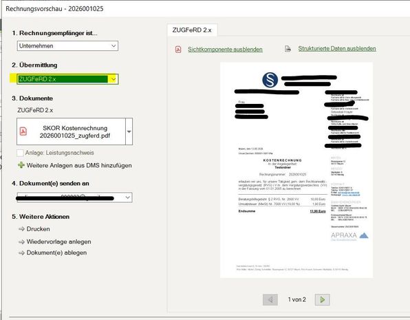

beim Test eine E-Rechnung zu erstellen bzw. zu versenden, bin ich auf eine Frage gestoßen.
Ich bin den Weg zur Erstellung einer ZUGFeRD Rg. gegangen (siehe Screens im Anhang); aber dennoch erhalte ich zum Versenden nur die Sichtkomponente als PDF Datei und keine XML-Daten für die elektronische Verarbeitung.
Was mache ich falsch?!
LG & vorab lieben Dank!
Schritt 1:
Schritt 2:
Und als Ergebnis bekomme ich nur folgende Datei:

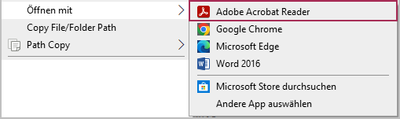

Der XML-Anhang (factur-x.xml oder xrechnung.xml) der E-Rechnung ist nur sichtbar, wenn Sie die ZUGFeRD-Rechnung in einem PDF-Programm öffnen, z. B. Adobe Acrobat Reader. Browser können Anhänge idR. nicht darstellen. Im Browser sehen Sie daher nur die Sichtkomponente. Um den XML-Anhang zu prüfen, klicken Sie im Datei Explorer mit der rechten Maustaste auf das Dokument und
wählen Öffnen mit | <Programmname>; z. B. Adobe Acrobat Reader.

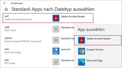

Um PDF-Dokumente immer mit dem PDF-Programm anstatt im Browser zu öffnen, müssen Sie in den Windows Einstellungen unter Standard Apps | Standard-Apps nach Dateityp auswählen | für den Dateityp .pdf das PDF-Programm, z. B. Adobe Acrobat Reader, wählen.

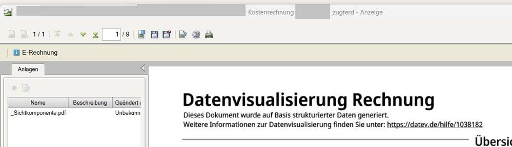

Oder sie öffnen die ZUGFeRD-Rechnung in der Schnellinfo Dokumente über das Augen-Symbol (Dokumentvorschau) im Viewer.
E-Rechnungen und sonstige Rechnungen im Dokumentenmanagement
Dort sehen Sie auf den ersten Seiten eine visualisierte Darstellung der XML-Daten. Die Sichtkomponente folgt am Ende bzw. in der Registerkarte Anlagen (_Sichtkomponente.pdf).

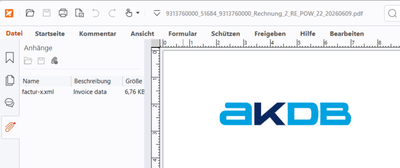

Bei 1. über Adobe siehst du nur das PDF (auch Sichtkomponente genannt) und die XML-Datei ist innerhalb der Datei eingebettet. Die XML-Datei siehst du dann z.B. über ein Büroklammer Symbol und kannst sie per Doppelklick öffnen (wir nutzten zwar kein Adobe, funktioniert aber genauso) -> Anhang "PDF-Programm"
Bei 2. über Datev siehst du erst die Visualisierungen wie im letzten Screenshot von @Silvia_Kubisch und am Ende das "normale PDF" als Sichtkomponente

Die Rechnungschreibung von Anwalt classic erstellt, sofern das ZugFerd-Format ausgewählt wurde stets beides.  Den Strukturdatensatz für die Maschine und eine Sichtkomponente für den Menschen.
In den handelsüblichen pdf-Readern wird lediglich die Sichtkomponente angezeigt.  Der Strukturdatensatz hingegen wird als eingebettete Datei interpretiert.  Das sieht dann ungefähr so aus:
Der Vorschau-Viewer der DATEV-Software hat diese Darstellung umgekehrt.  Dieser visualisiert zunächst den Strukturdatensatz und biete die Sichtkomponente als "Anhang" an.
