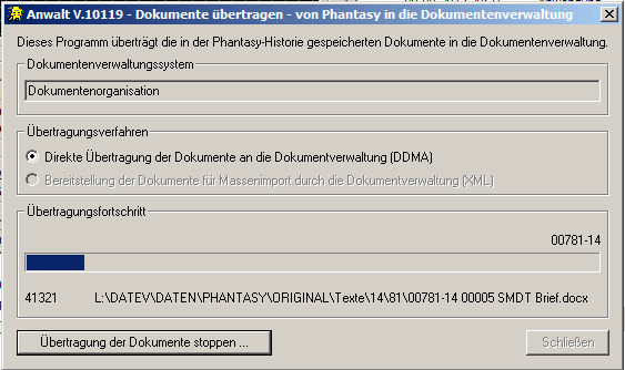

Hallo Herr Renz,
die Migration läuft jetzt schon 2h. Wenn ich mich das so anschaue, ist der bis Samstag nicht fertig.
Kann man während der die Datem umschaufelt gefahrlos in den Akten arbeiten? Laut der Anleitung arbeitet dieser Prozess ja zeitlich rückwärts. Also die aktuellen Akten zuerst.

Hallo Herr Rörig,
ich kann Ihnen nicht sagen, ob man während der Migration arbeiten kann, aber ich würde es auf keinen Fall. Es ist extrem mühsam hinterher zu kontrollieren, welche Daten migriert wurden und ich bin auch nicht sicher, ob dabei nicht Datenbanksperren das ganze killen!!!
Wenn ich das richtig sehe, dann dürfte in der letzten Zeile die anzahl der migrierten Dokumente mit 41321 angegeben sein. Wenn ca. 300000 Dokumente vorhanden sind, müsste das noch ca. 12 Std. laufen, aber es schadet ja auch nicht, wenn das die Nacht durchläuft ! Oder?

Laut der Doku kann man den Prozess jederzeit unterbrechen. Wenn man ihn dann wieder startet, macht er da weiter wo er aufgehört hat.
Sobald die Verkünpfung zur Dokumentablage in DATEV einmal aktiviert wurde (und das muss sie damit die Migration möglich ist), gibt es keinen Weg zurück. Neu erstellte Dokumente landen also direkt in der neuen Ablage.
Mal schauen, bis morgen für 8:00 darf er laufen. Dann wird das System wieder benötigt.

Der Prozess ist durch, die letzten SRs installiert. Bisher sieht alles gut aus.
