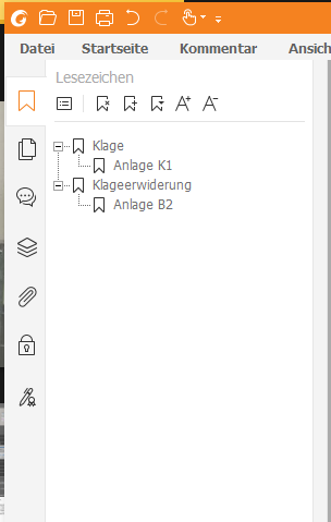

Nachfolgend öffne ich diese Datei und setze Lesezeichen nach dem System dass Schriftsätze ein Lesezeichen erhalten. Anlagen ebenso, nur werden diese als Unterlesezeichen angelegt.  auf der ersten Ebene liegen dann die Schriftsätze, gerichtlichen Verfügungen/Beschlüsse.  Anlagen zu den Schriftsätzen liegen  eine Ebene tiefer.
Für diese Arbeit nutze ich den FoxitReader. Die Lesezeichenstruktur sieht dann etwa so aus:
Mit dieser - leider zeitaufwändigen - Vorgehensweise bin ich bisher gut gefahren.  Größere Anlagen, wie Sachverständigengutachten lasse ich in einer separaten pdf, öffne diese aber zu Prozessbeginn, damit sie auf einem gesonderten Reiter im Zugriff liegt.

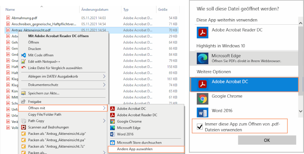

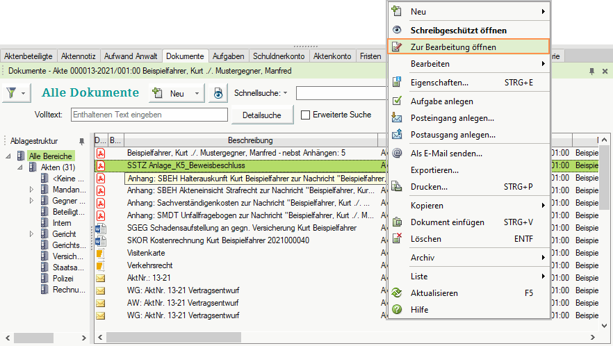

wenn Sie im Datei Explorer über das Kontextmenü (rechte Maustaste) über "Öffnen mit | Andere App auswählen" als App Ihr bevorzugtes PDF-Bearbeitungsprogramm auswählen, werden auch die Dokumente in Ihrem DATEV Dokumentenmanagementsystem immer mit diesem PDF-Programm geöffnet.
Wenn Sie die Datei in DATEV bearbeiten möchten, müssen Sie im Kontextmenü "Zur Bearbeitung öffnen" auswählen. Dann können Sie die PDF-Datei bearbeiten und speichern, wenn das mit Ihrem Standard-PDF-Programm möglich ist. Per Doppelklick (Standard / daher im Menü fett markiert) wird das Dokument wird das Dokument immer schreibgeschützt geöffnet.
PDF-Dokumente bearbeiten und speichern

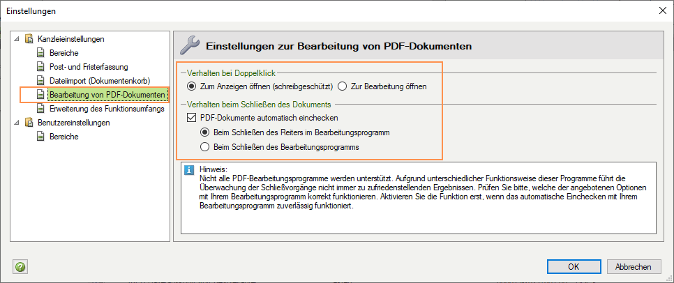

In den Grundeinstellungen von Dokumentenablage / DATEV DMS können Sie das Verhalten bei Doppelklick auch so ändern, dass das Dokument immer zur Bearbeitung anstatt nur zum Anzeigen geöffnet wird.
Und Sie können für einige PDF-Programme sogar einstellen, dass beim Schließen der Registerkarte im Bearbeitungsprogramm oder beim
Schließen des Bearbeitungsprogramms insgesamt das PDF-Dokument automatisch eingecheckt werden soll:
Bearbeitung von PDF-Dokumenten mit externem PDF-Programm konfigurieren
